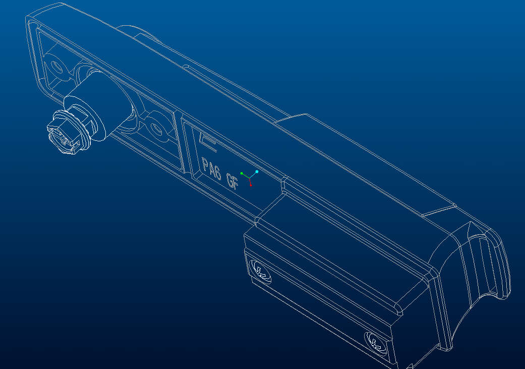

Ich habe Probleme mit Fremddaten eines Lieferanten.
Habe schon mehrere andere Dateien (iges und step) des Kunden genutzt, bisher ohne Probleme.
Aber der Griff (Step-Datei) zeigt irgendwelche offenen Flächen und lässt sich somit nicht als geschlossener Volumenkörper darstellen.
Auch mit einer iges -Datei habe ich es versucht, aber da sind die gelb dargestellten Bereiche noch krasser.
Die Suchfunktion hier im Forum und die ProE-Hilfe habe ich bereits ausgiebig "konsultiert". Dadurch habe ich z.B. gelernt, dass die magentafarbenen Flächen okay sein sollten, ebenfalls die grau dargestellten Volumen. (siehe jpg)
Die gelben Linien dagegen müssten offene Flächen sein, die verhindern, dass ich einen geschlossenen Volumenkörper darstellen kann.
Aber ich bekomme die Geometrie nicht geheilt. Habe schon eine Menge probiert, was hier in älteren threads bzw. in der Hilfe dazu beschrieben ist.
Muss aber dazu sagen, dass ich so gut wie keine Erfahrung mit Flächen habe, vielleicht mache ich da irgendwelche Fehler?!
Ich stelle auch das *.part mit dem importierten KE mal rein, vielleicht kann jemand von Euch helfen? (Anm.: Habe das KE unterdrückt, um die Dateigröße zu reduzieren!)
Wir arbeiten mit ProE 2001 WV 2001200!
Beste Grüße MiHo

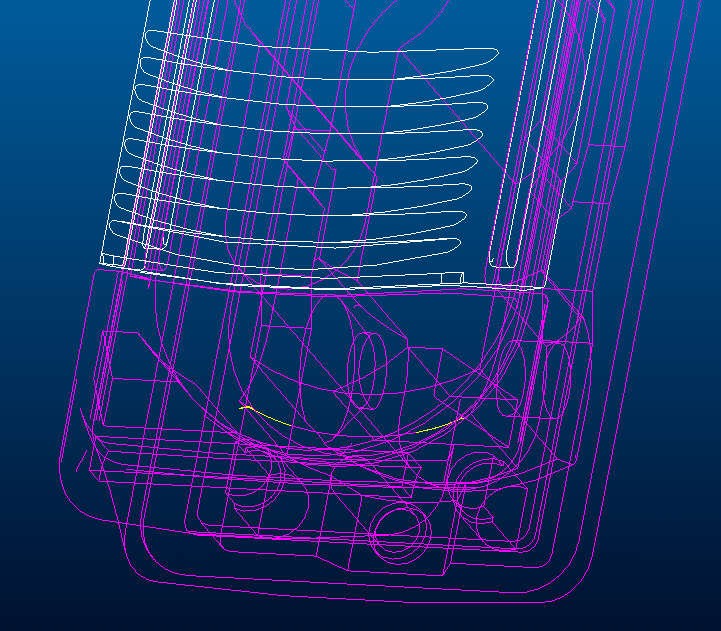

ich habe momentan kein Pro/E Lizenz hier, aber wenn ich dein Bild sehe, dann sind das nur 2 Spalte. Versuch mit Spalte schliessen, der Spaltabstand soll grob eingestellt sein, damit das besser schließt!

Habe den Ausschnitt groß gezoomt, damit man es bessr sieht. Damit sieht man hier nur die zwei gelben Bereiche. Es sind aber nochmehr.
Habe, wie gesagt, bereits versucht, die Spalten zu schließen, aber ohne Erfolg.

... geometrie heilen und generell der import data doctor geht ja auch nicht immer (waeren ja zu paradisische zustaende, wenn ein paar klicks reichen wuerden und schon hat man alle spalten dicht).
... nein, in deinem falle reicht das nicht, ich wuerde sagen du musst die flaechen , die die spalten bilden wegnehmen oder ausschneiden und dann neue flaechenpatches rueberlegen. die spalten schliessen geht in deinem falle nicht, weil die selbigen verdreht sind. da bleiben selbst beim verlaengern moch luecken. ich meine einige flaechen ueberschneiden sich auch...
... ist aber wirklich kein selbstlaeufer, sollte schon mehr oder weniger flaechenexperte sein...
... (kann natuerlich auch sein, das mit geometrie heilen noch was moeglich ist, alles habe ich auch nicht durchgespielt aber ich wuerde sagen nada)...

Du solltest die step-Datei als Baugruppe importieren und nicht als .prt. Dann kannst du part für part öffnen und einzel reparieren. Teilweise sind da schon Teile drin, die Volumen haben.
Bei denen, die nur Hüllflächen sind, erst mal die Genauigkeit auf 0.01 stellen, bringt schon etwas. Die verbleibenden Lücken mit Verbundflächen schließen, diese mit dem Rest verschmelzen und ein Verbunvolumen drausmachen. Ist halt ein klein wenig Arbeit.
