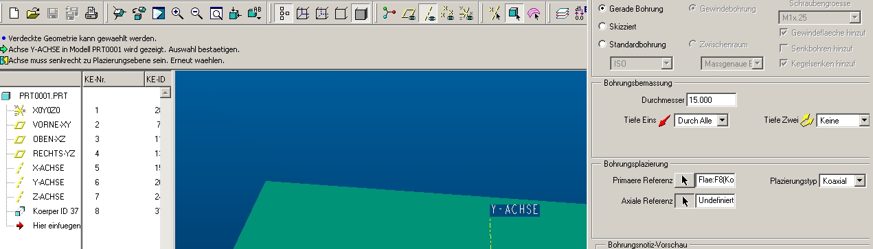

foldendes Problem:
Ich mochte auf einer Achse die im Raum liegt (unter zwei Winkeln)eine Bohrung einfügen. Ich kann aber im Bohrungstool keine Sekundäre Referenz anwählen. Ich kann weder Flächen, Ebenen oder sonstiges anwählen, pro/e tut so als gäbe es keine KE, die man als Referenzen nutzen kann.
Wer kann mir helfen? Ich bin schon am verzweifeln.
Ich habe die Zeichnung mal hochgeladen.

Also mit WF2 funktionierts einwandfrei, wenn ich das Problem richtig verstanden habe: Platzierung einer koaxialen Bohrung, du kannst die Achse nicht anwählen....

Die Achse anwählen ist kein Problem. Die Achse ist ja die primäre Referenz. Um eine Bohrung zu platzieren benötigt pro/e eine sekundäre Referenz, die angibt wo die Bohrung beginnt und diese kann ich nicht auswählen, weil kein KE sich makieren lässt.

INHO muss die Achse senkrecht zur Fläche stehen.
Primärreferenz ist die Fläche, Senkundär die Achse.

die Achse muss nicht senkrecht auf der Fläche (Primärreferenz) stehen...
Aber das mit er Primärreferenz (Startfläche) und Sekundärreferenz (Achse bei koaxialer Bohrung) stimmt...

Ich habe keine Fläche die Senkrecht zur Achse steht. Ich habe mir jetzt einen Hilfskegel neben dem Teil erstellt, über diesen Kegel postioniere ich die Bohrung. Danach entferne ich den Kegel mit einem Materialschnitt.
Ist vielleicht etwas umständlich, aber ich weis nichts anderes.

punkt in den Schnittpunkt von Achse und Fläche legen. Dann Ebene senkrecht zu Achse durch Punkt. Auf der Ebene kannst Du dann Bohren.
Tiefe in beide Richtungen einstellen.
Alternativ mach bleibt dann noch der Matschnitt
