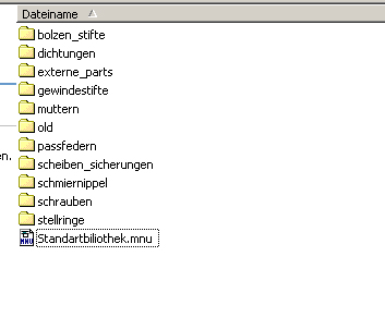

Hallo Leute !
Ich hab das auch mal gemacht hab auch das Verzeichnis schon auf ein anderes Laufwerk gelegt aber bei mir geht das immer noch nicht !
ich hab auch ein Foto gemacht (Ordnerstruktur)!
und in der Datei Standartbiliothek.mnu hab ich folgendes rein geschrieben !
Library#LIB
/bolzen_stifte/
bolzen_stifte.
/dichtungen/
dichtungen.
/gewindestifte
gewindestifte.
/muttern
muttern.
/passfedern
passfedern.
kann mir wer sagen warum das nicht geht ?
Danke für jeden Tipp !
Brauni

pro_library_dir (auf den Ordner vom Foto setzen)
in der Menüdatei Unterordner ohne Schrägstrich dahinter schreiben zB:
/passfedern
passfedern
Arni

Ich weiß was nicht gestimmt hat!
die mnu datei muß den namen index.mnu !
nochmal danke für den beitrag !
