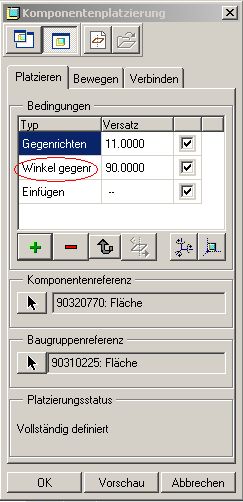

Eine Kleinigkeit hätte ich da noch. Beim plazieren einer Komponente versuche ich bis jetzt vergeblich die Option "Winkel gegengerichtet" auszuführen. Laut "Hilfe-Text" müssen dafür bestimmte Vorgaben erfüllt sein, aber bis jetzt funktioniert es einfach nicht.

Winkel-Gegenrichten kommt (soweit ich weiss) immer nur in der Komination Ausrichten/Gegenrichten mit Einfügen (also Bedingunen die nicht wirklich eindeutig sind)
