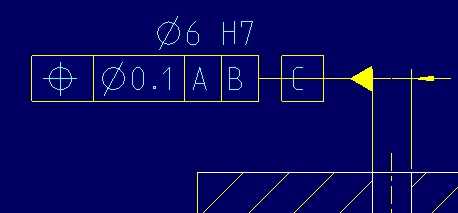

Wie bringe ich die Basis C auf die gegenüber gelegene Seite,
also gegeüber der Durchmesserangabe mit Positionstoleranz???
(siehe Basis.jpg)
(Die Basis C ist die Bohrungsachse, platziert auf ø-Bemassung,
was eigentlich nie Probleme bereitet)
Grüsse Tomred

Rechte Maustaste auf dem Bezugsymbol, Maßhilfslinie umschalten

Sehr gut!
Vielen Dank für die promte Lösung.
