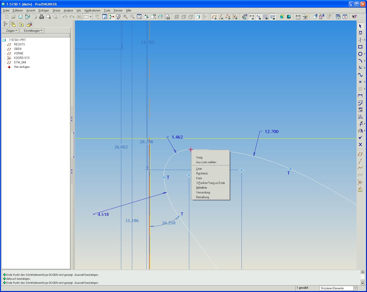

bei mir scheint ein Befehl zu haken. Ich möchte mit dem Berandungsverbindings-Tool aus mehreren skizzierten Schnitten einen Körper erzeugen. Ich hab auch extra darauf geachtet das in jedem Schnitt die gleiche Anzahl von Punkten ist. Nur mit dem Startpunkt hab ich mir bei Erzeugeung nicht so viel Mühe gegeben. weil man den doch eigendlich auch später noch ändern können sollte. Geht aber nicht! Wenn ich in deer Skizze einen Punkt auswähle, dann auf "Skizze/KE-Wkzge" gehe kann ich nur was mit einer "Rotationsachse" machen. "Startpunkt ist leider abgegraut und nicht greifbar. Wo kann ich was ändern, damit ich an den Startpunkt komme?

Punkt anwählen, RMT #Startpunkt

das hatte ich auch so gedacht. Aber wenn ich einen Punkt mit RMB anklicke erscheint dieses Bild. Leider kommt da auch kein Startpunkt vor.

@3D Tommy
... dann würde ich es mal mit einem Endpunkt versuchen
Bisher ist mir keine Funktion bekannt, den Startpunkt direkt in der Mitte zu definieren.

PS: Außerdem bist Du im editieren (Doppelklick, da Maße sichtbar), versuch mal den Punkt anzuwählen und dann RMB...

das ist mein erster Versuch eine Turbinenschaufel in Pro/E zu erstellen. Vielleicht mach ich ja irgendwo einen grundsätzlichen Fehler. Aber ich hatte das so verstanden das zur Erzeugung des eils der Skizzenzug geschlossen sein muss. Deshalb hab ich mir die größte Mühe gegeben ja alle Kurven miteinander zu verbinden.
Dann gibt es aber leider keinen Endpunkt mehr. Das andere ist, ich bekomme in der Bedienleiste "Skizze " nur angezeigt wenn ich die Skizze editiert habe. Sonst sehe ich meine Punkte duch auch garnicht. Bin für jeden Tipp offen da mir schon vor ein paar
Stunden die Ideen ausgegangen sind, was ich denn noch auprobieren könnte.

Moment mal. Die Vorgehensweise, die Du beschreibst, passt nicht mit dem KE zusammen.
Mit dem Berandungsverbindungs-Tool braucht man nicht die selbe Anzahl an Eckpunkten zu haben. Dieses KE entspricht dem, was in 2001 noch "Berandungsfläche" hieß. Im neuen Tool-Benutzerinterface kann man den Startpunkt (das weisse Quadrat) mit der Maus verschieben.
Wenn ein bestimmter anderer Eckpunkt in einer Skizze dann mit einem entsprechenden Eckpunkt in der zweiten Skizze verbunden werden soll, kann man das manuell über die Steuerpunkte definieren.
Die selbe Anzahl von Eckpunkten braucht man jedoch beim Verbund-KE! Dieses ist unter Einfügen-Körper-Verbund zu finden und benutzt noch die alte GUI. Dort und nur dort kann man im Skizzenmodus mit der RMB den Startpunkt einstellen.
@sadolf: Natürlich muss man beim Verbund mit geschlossenen Schnitten den Startpunkt irgendwo in der Mitte definieren können!

vielen Dank für die Erklärung, anscheinend hab ich da zwei Funktionen verbunden. Mir war das bisher auch nicht so ganz klar was wann gemeint ist. Werde mal beide Varianten ausprobieren. Auf jeden Fall hab ich erst mal eine Lösung für mein aktuelles Problem.
