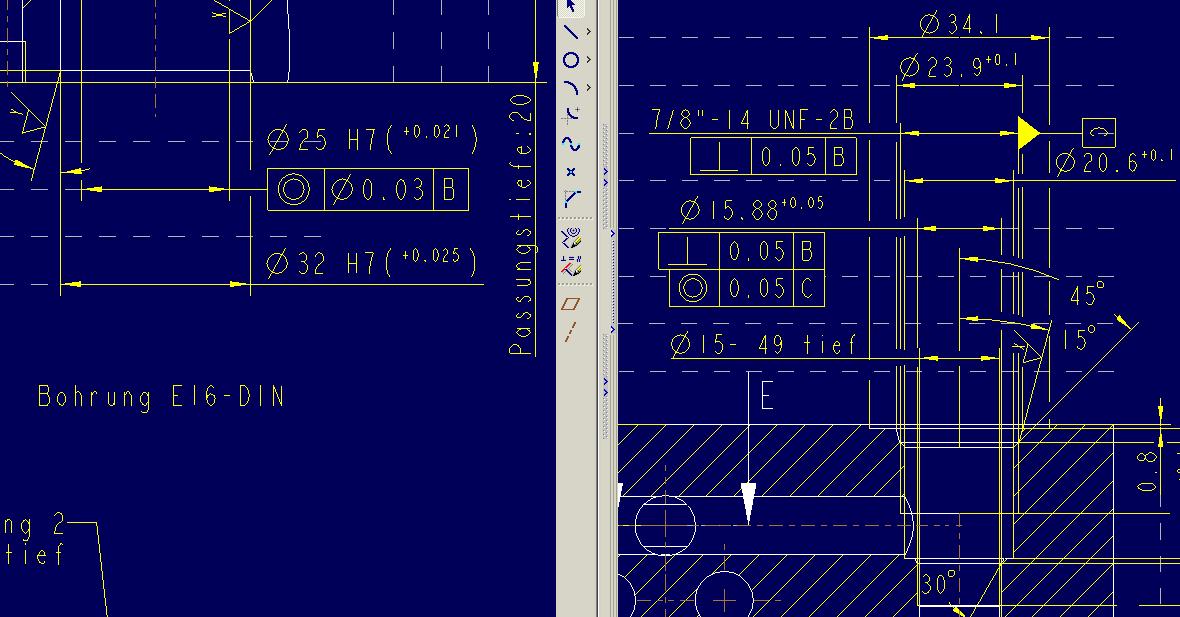

Hallo Leute,
ich habe immer mal wieder das Problem, das eine Form und Lagetoleranz
nicht unterhalb der Maßlinie steht sondern genau drauf.
Dieses Problem tritt immer nur dann auf, wenn ich das Maß aus den Maßhilfslinien herausziehe.
Im angehängten Bild ist links mein Problem dargestellt und rechts die Darstellung wie es sonst immer aussieht.
Kann mir da jemand helfen?
Grüße Friedbert

Hi Friedbert !
Du könntest durch Textmanipulation die geometrische Toleranz erzeugen, dann ist sie aber nicht mehr parametrisch. Die Kiste bekommst Du mit der eckigen Klammer hin z.B. so
@[{0://}@]@[{1:text1}@]@[{2:text2}@]
Duch Einbinden von Symbolen kann man auch die unmöglichsten Zeichen in die Notizen aufnehmen.
etwas so:
&sym(Symbolname)
Ansonsten hat das Problem viel mit der Positionierung des Textes zu tun. Einige Tastendrücke auf die Space Taste vor dem Bemaßungstext könnten reichen.
-Axel-

Hi Axel,
danke für den Tip, aber ich hätte die Form und Lagetoleranz schon gern parametrisch. Ich bin auch schon auf die Möglichkeit gekommen die Kiste als Freie Notiz einfach unter der Maßlinie zu platzieren, aber so richtig gefällt mir das auch nicht. Und es geht ja auch....die andere Zeichnung habe ich ja auch gemacht.
Ich habe mal die Zeichnungsconfig durchgeschaut und folgenden Eintrag gefunden: "gtol_dim_placement" beide Werte ("on_bottom und "under_value"), die ich eintragen kann, bringen das gleiche falsche Ergebnis. Gibt es sonst noch Configoptionen die Einfluss darauf haben könnten?
Gruß Friedbert

Hallo Friedbert,
die Darstellung wie sich sich bei dir ergibt, ist laut "Hoischen Tech. Zeichnen" normgerecht. Ich glaube gar nicht, dass es Konfigurationsmöglichkeiten dazu in ProE gibt.
Wenn du z.B. nur ne Geom. Tol. ohne Mass einfügst erscheint sie ja genauso.
Warum möchtest du es überhaupt unter der Linie darstellen?
Sorry, leider habe ich keine bessere Antwort für dich parat :-(

... also butter bei de fische:
deine einstellung, also dass die form-/lagetoleranz nach dem haerausschieben die position nach oben schiebt, konnte ich anhand deiner datei auch sehen. dieses verhalten konnte auch nicht durch meine *.dtl abgeaendert werden. zu reproduzieren, wo jetzt dieser effekt herkommt konnte ich aber auch nicht. bei meinen zeichnungen ist es naemlich anders. da springt die form-/lage nicht.
zwei ansaetze: 1. die datei vom teil ist von 1997, sprich sieben jahre alt...
2. wird die form-/lage im modell oder zeichnung gesetzt? erstes ist vielleicht dann kritischer, da es ein tpi gibt, wo man form-/lage eher in der zeichnung setzen sollte
... leider nicht mehr von mir (ansonsten ein fall fuer die ptc-knowledge-base leute)

Hallo TomFux Hallo hagen123,
also das die Darstellung der Toleranz so normgerecht ist, habe ich auch gefunden, aber ich finde die Darstellung der Toleranz unterhalb der Maßlinie trotzdem besser, weil übersichtlicher in der Zeichnung.
Und eigentlich ging es ja auch darum wieso die Toleranz auf einmal nicht mehr unter die Maßlinie wollte, was sie sonst immer freiwilig gemacht hat. Ich habe mittlerweile die Toleranz als Freie Notiz erzeugt und von Hand unter die Maßlinie geschoben.
Die Toleranz wurde in der Zeichnung erzeugt. Nicht im Teil.
Vor etwa 1 Jahr habe ich mit Proe2001 eine Datei erstellt, die ich jetzt mit ProeWildfire kopiert habe. Daraus ist dann dieses Teil entstanden. 1997 hat es dieses Part jedenfalls noch nicht gegeben.
Von wann die *.dtl ist kann ich nicht genau sagen.
Bis ich eine Lösung gefunden habe werde ich in den betroffenen Zeichnungen die Toleranzen als Notiz unter die Maße ziehen.
Grüße Friedbert

Hallo PC-Mensch,
wenn Du mit "Einfügen - Geometrische Toleranz..." deine Form-und Lagetoleranz erzeugst, kannst Du bei "Bezugs-Refer" deinen Bezug auswählen. Sollte hier keine Auswahl möglich sein musst Du erst einen Bezug erzeugen. Das kannst Du per "Einfügen - Modelbezug - Achse oder Ebene" machen.
Hoffe das hilft Dir weiter.
Gruß Friedbert

Hallo Friedbert,
das Problem kenne ich - wir hatten auch damit zu kämpfen.
Das unterschiedliche Verhalten ist ursächlich mit der ProE-version zum Zeitpunkt der Zeichnungserstellung verknüpft.
Ältere Zeichnungen verhalten sich wie von Dir gewünscht und neuere eben nicht.
Und das ist auch gut so:
Du bist ja schon im Bilde, dass die alte Darstellung nicht normgerecht ist. Wenn sich Werker oder Andere, die Deine Zeichnung in die Hände bekommen, mit der Zeichnungsnorm auskennen, werden die sich wenigstens negative Gedanken über Deine Kompetenz bzgl. Zeichnungserstellung machen, wenn sie Dich nicht sogar schief angucken.
Ist Dir eine Darstellung, die Du persönlich "schöner" findest, das wirklich wert?
Also mir deninitv nicht, obwohl mir die frühere Darstellung auch besser "gefällt".
Gruß burningbrain
