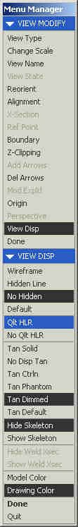

Hallo Gemeinde,
ich habe ein Problem mit der Zeichnungsdarstellung eines Teiles aus Fremddaten. Wir bekommen von einem Lieferanten 3D Teile die aus einem Fremddaten CAD konvertiert sind. Die 3 D Darstellung ist in Ordnung. Leite ich eine Zeichnung ab, sehe ich beiliegendes Bild. Es sind einige Folien die voneinander abhängen, ich kann also keine löschen. Die einzelnen Segmente kann ich zwar picken aber nicht manipulieren. Wie bekommen ich die überflüssigen Konturen entfernt?
Danke für jeden Tipp.
Frank

Hallo Frank,
evtl. ist die Import-Geometrie kein Solid, sondern nur Fläche. Dann werden alle vorhandenen Kanten dargestellt.
Du kannst in der Ansichtsdarstellung für die Flächen die sichtbare/unsichtbare Darstellung steuern.
Siehe anhängendes Menue (in englisch): "Qlt HLR" oder "No Qlt HLR"
Vielleicht hilfts!
Georg

... musst mal nach sammelflaechen suchen, step oder iges, wird eigentlich auch oefters behandelt. falls du den import-data-doctor hast oder flaechenmodule-lizenzen, kannst du natuerlich auch umdefinieren und diese flaechen oder dreahte ausschliessen/loeschen oder die spalten schliessen...

Danke,
Georg dein Tipp war Gold wert!!
