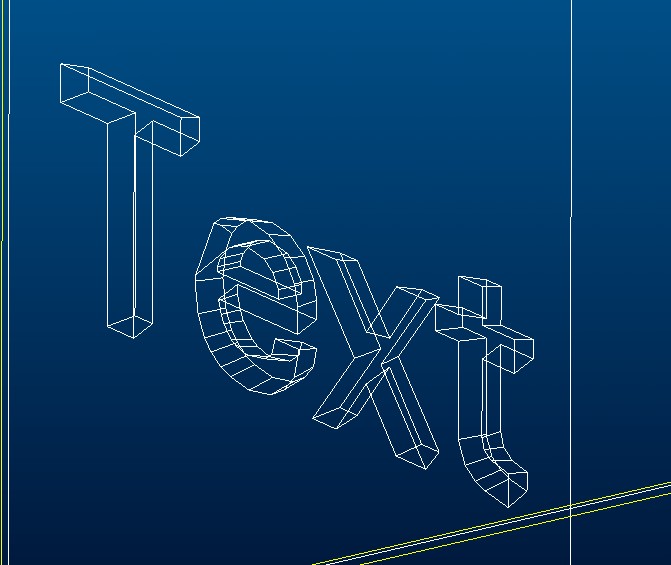

1. Kann man in Pro/E Text modellieren und anschliessend auch wieder
  ändern?
2. Kann man in Pro/Zeichnungen mit Ansichten erstellen die aussehen
  wie mein Beispiel "Nutzen ES"? Also mit "echten, assoziativen"
  schattierten Ansichten der Modelldaten?
3. Kann man in Pro/E Ansichten in Zeichnungen mit Farbe füllen wie
  mein Beispiel "Film ES"? Nicht mit Schraffur mit ganz engem
  Abstand, sondern als echte farbige Füllung.

Punkt 1.)
Ja, das geht ganz leicht. Sogar assoziativ parametergesteuert. Man kann zB. eine Schrift am Teil anbringen, die den Teilenamen beinhaltet und die sich automatisch ändert wenn der Teil umbenannt wird. Das selbe auch für Material, Benennung, Blechstärke usw, was man auch immer für einen Parameter darstellen will.
Im Skizziermodus wählt man einfach den Punkt Text und stellt dort auch den Font (jeder beliebige .ttf), Schriftgrad usw ein. Man kann den Text auch kreisförmig biegen oder entlang eines Splines laufen lassen.
Punkt 2.)
Leider nein. Zumindest nicht direkt als Zeichnung. Man kann aber als eDrawing ausgeben, dann ist es auch schattiert.
Punkt 3.)
Ja, das geht. Man kann bliebige geschlossene Linienverläufe füllen und die Farbe kann man auch einstellen.
Stahl.

Hallo Stahl,
danke für deine Antworten. Noch eine kleine Frage dazu:
kann man modellierte Texte auch mit Anzügen versehen?
Das klappt bei meinem z.Zt. verwendeten System leider
nicht zufriedenstelend.

Ja, Texte kann man in einem KE mit Anzug versehen und mann muss nicht einmal jede Fläche einzeln wählen...

Hallo Stahl,
mich würde sehr interessieren, wie ich einen Text in einer Skizze des Modells parametrisch machen kann.
Ich habe zum Beispiel einige Teile, die sich nur in einem lasergeschnittenen Text unterscheiden und die ich deshalb gerne als Varianten modellieren würde.
Gruß Michael

@Michael:
Das ist neu in Wildfire 2!
Im Skizzierer gibts da im Texterzeugungsdialog eine Checkbox, wo man beliebige Teileparameter auswählen kann.
Stahl.

Wenn du den Text parametergesteuert machst, dann wird es dir das Anzugs(Formeschräge)-KE höchst wahrscheinlich bei jeder Änderung des Textes 'verhauen'... Ich kann es leider nicht testen, da ich nicht auf Wildfire arbeite.
Stahl
Das kommt drauf an, wie man die Schrägflächen referenziert. Mit der Option Kern&Berandungsflächen und dem expliziten Ausnehmen der Bodenfläche (=Kernfäche) findet auch die Formschräge schön brav immer ihre Referenz.
Habs gerade probiert, geht wunderbar. Natürlich nur unter der Voraussetzung, dass die Fläche, auf die man die Schrift eingraviert (=Berandungsfläche), halbwegs uniform ist. Also nicht aus tausend kleinen Flächenpatches besteht oder sowas.

die Ausformschräge kann man auch sehr schön über Absichtsfläche erzeugen da hier ja das ganze Feature bearbeitet wird egal wie viele Seitenflächen es sind.
Zu Frage 2: Dies ist derzeit für Wildfire 3 geplant.
