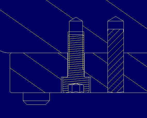

Ich habe eine Baugruppe (siehe Anhang) und habe die Schraffur von Schraube und Stift ausgeschlossen, diese zwei Komponenten wurden dann nicht mehr schraffiert.
Nun habe ich eine zusätzliche Komponente in die Baugruppe eingefügt, seither kann ich die Schraffur von Schraube und Stift nicht mehr ausblenden.
D.h. bei jedem Aktualisieren oder Regenerieren der Zeichnung werden die Schraffuren wieder sichtbar.
Meine Arbeitskollegen beklagen sich über generelle Darstellungsprobleme von ausgeschlossenen Schraffuren in einer Baugruppe.
Ist dies ein Speicherproblem?
Was kann ich tun?
Grüsse tomred

Wann und wo wird geschnitten?
Wen dein Schnitt vor dem eingebauten letzten Teil liegt wirds nicht gehen. Wenn du deinen Schnitt auf eine seperate Ebene gelegt hast, die nur den Schnitt repräsentiert und sonst nichts anderes, solltest du diese Ebenen ganz ans Ende im Modellbaum ziehen. Sollte dann wieder normal funktionieren.

Vielen Dank für Deine Antwort.
Hab Deinen Vorschlag ausprobiert, bringt leider keine Verbesserung.
Wenn ich die Zeichnung lade aus dem PDM-System, dann ist die Darstellung korrekt. Wenn ich aktualisiere, dann kommt das Problem.
Wenn ich dann die Schraffur ändere -> Schraffur aufhebe und wieder ausschliesse, dann sind alle Komponenten wieder i.O.
Trotz speichern bleibt dann das Problem aber beim nächsten Zeichnungsaufruf bestehen.
Die im PDM generierte Tif-Datei ist nach wie vor falsch.
