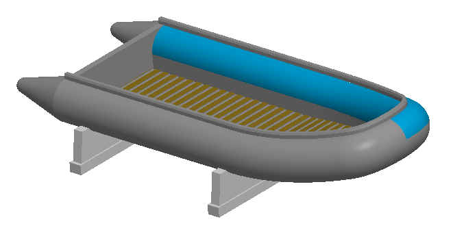

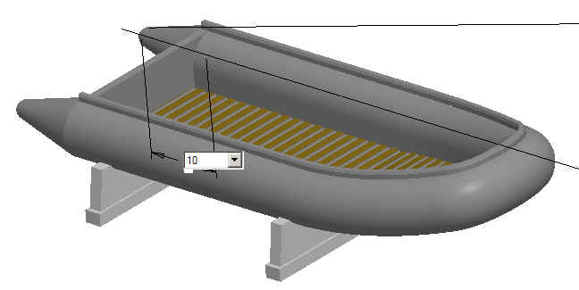

Hi Forum,
ich habe immer wieder Modelle, die über Skelettmodelle ihre Geometrie z.B. der Flächen per CopyGeom bekommen. In diesen Modellen erstelle ich oft nur die eine Hälfte und Spiegel dann rüber.
Nun zum Problem: Nach einer Maßänderung des Skelettes werden die in den Kind-Modellen eingefärbten Flächen immer wieder in Standard-Farbe dargestellt!
Dies geschieht, obwohl das gesamte Teil eine Farbe zugewiesen bekam, zusätzlich die "betroffenen" Flächen manuell gefärbt wurden, welche natürlich außerdem alle per Folie ausgeblendet sind.
Beispiel:
Bild "vorher" zeigt das Modell eines Schlauchbootes im Maßstab 1:72. Da wird gerade ein Maß geändert.
Bild "nachher" zeigt das Modell nach der Maßänderung.
In der hiesigen Suche habe ich nichts gefunden. Da mich dies nun schon seit Jahren immer mal wieder trifft, hoffe ich auch Tipps von Euch.
Wer hat was für mich?
Grüßle
Detlef

wahrscheinlich trage ich Eulen nach Athen aber...
Man bekommt die Einfärbung wieder weg, indem man im Teil sagt "All Surfeces" "Unset".
Ich habe es selber noch nicht ausprobiert, aber vielleicht muß man auch im Skelett allen Flächen die Farbe wegnehmen, damit diese nicht immer wieder ins Teil vererbt wird. Dann ist das Skelett aber nicht mehr speziell eingefärbt...

Also...
ich habe da mittlerweile einen kleinen Workaround:
Ich gebe den per CopyGeom einkommenden Sammelflächen die gleiche Farbe wie dem Modell. Das muss zwar manuell gemacht werden, aber immerhin nur einmal und dann ist Ruhe.
