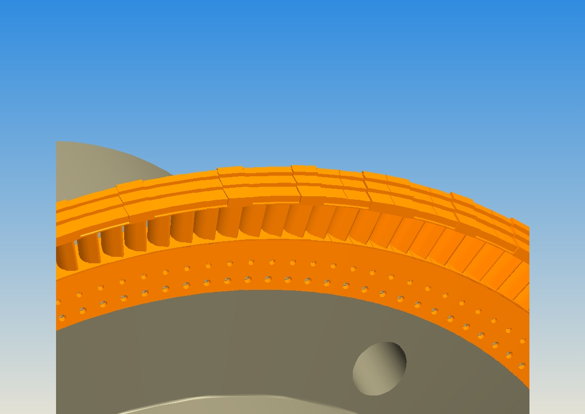

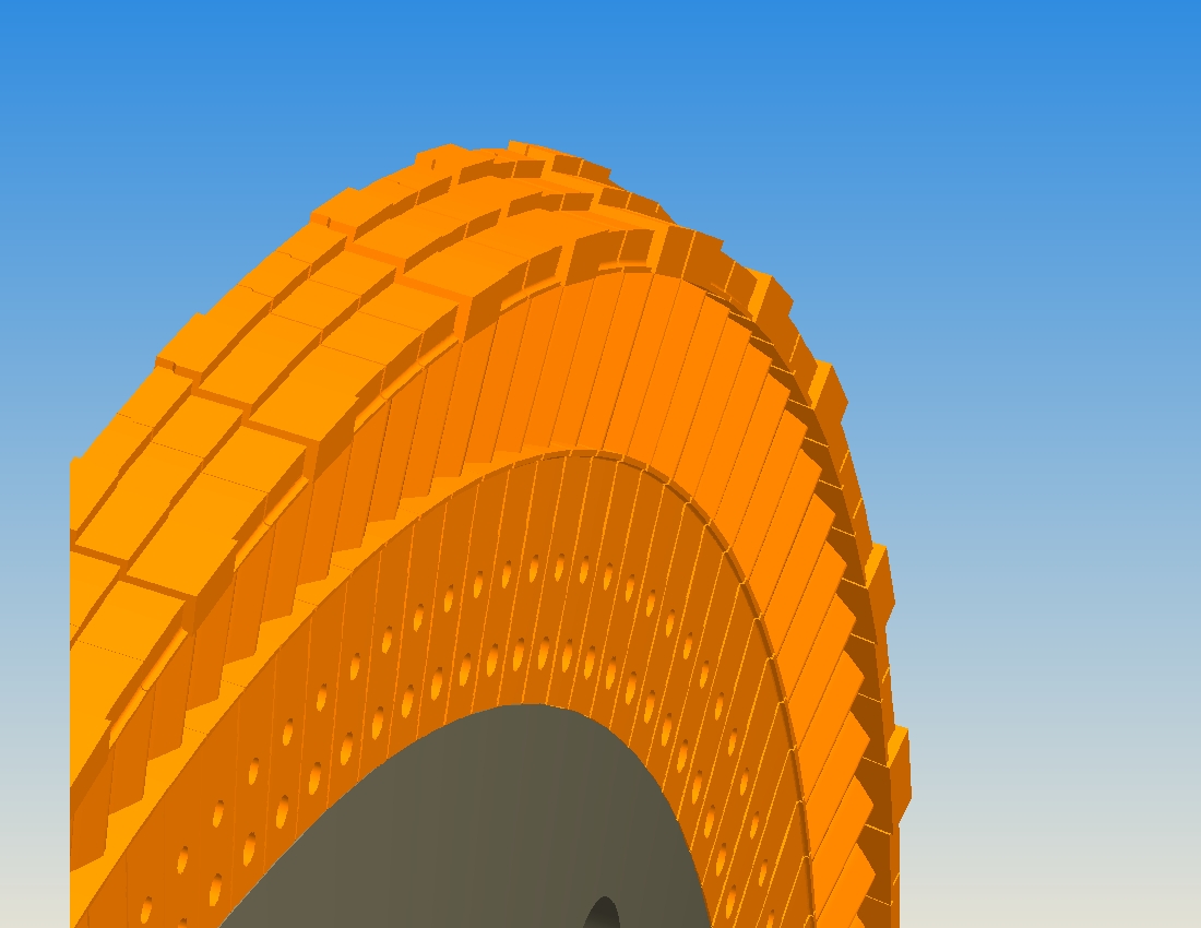

Hallo Pro/Eler,
ich weiß leieder mit meiner Konstruktion nicht mehr weiter. Ich hab auf einem Läufer 142 Schaufeln angeordnet. Nach dem Zusammenbau soll noch die endgültige Kontur des Schaufelkopfs angedreht werden. Nun hab ich in der ASM einen Materilalschnitt definiert und lasse ihn als Rotationsteil erzeugen. Leider sieht das Ergebniss nicht so aus wie ich es erwartet habe. Aus mir nicht erkennbaren Gründen sehen einige Schaufeln bearbeitet aus, und zwischendurch sieht man die Ursprungskontur. (Ist hoffendlich auf den Bilder zu erkennen) Kann mir jemand erklären was ich noch eingeben muss damit alle Schaufeln bearbeitet werden? Bei der Bearbeitung am Schaufelfuß mit einem 2. und 3. Schnitt tritt das Problem nämlich nicht auf.

Sind die am Schnitt beteiligten Teile automatisch oder von Hand ausgewählt worden?
Die Automatik ist nicht immer so zuverlässig und sollte IMHOIn my humble opinion = Meiner bescheidenen Meinung nach nicht verwendet werden.

Eigendlich hab ich gar keine Teile ausgewählt. Ich habe ein Schaufel eingefügt und diese dann als Muster um die Drehachse vervielfältigt. Anschließend ist der Schnitt im Raum mit Abstandsmaßen zur welle definiert. Ich hoffe das ist die richtige Vorgehensweise. Es ist das erste mal das ich Teile in der ASM bearbeite. Bisher hatte ich nur einzelne Modelle. Wir haben Pro/E erst seit 10 Wochen im Einsatz. Bin also noch totaler Anfänger.

Nach dem definieren der Skizze des Schnitts wird gefragt, welche Teile miteinbezogen werden sollen. Mal alle Schaufeln händisch auswählen. Wie schon erwähnt, das automatische Auswählen funktioniert nicht immer.

Vielen Dank für die schnellen Antworten, hab jetzt die ganzen Schaufeln händisch angeklickt. Hab dann auch die Liste 2 mal überprüft. Leider hat das aber auch nicht zu einem befridiegenden Ergebniss geführt. Schade! Trotzdem möchte ich mich bei euch beiden mit ein paar Units für die Nachhilfe bedanken.

Hmmm. Wie sieht denn die Kontur des Materialschnittes aus? Du solltest ihn auf jeden Fall um einen gewissen Betrag (1..2mm) über die äußere Kontur hinausstehen lassen (also "Luft" wegschneiden!), evtl. kommt es zu Flächendarstellungsproblemen wegen Genauigkeitseinstellungen oder Pro/E-Rundungsfehlern.
Wenn das nicht hilft, erzeuge doch den Materialschnitt innerhalb der Baugruppe am Teil. Daraus machst du dann 2 Varianten und kannst sogar in der Zeichnung das Einzelteil bearbeitet darstellen. (Geht mit dem Baugruppenmaterialschnitt nicht).

baugruppenmaterialschnitte lassen sich nicht in vereinfachten darstellungen steuern. ich verzichte daher darauf, wenn wie in deinem fall zu viele teile geschnitten werden. ansonsten kann bei ausblenden von teilen die meldung kommen, dass ke's nicht angezeigt werden konnen, da komponenten unterdrueckt sind. dies ist nervig. bei gewindebohrungen werden sogar noch in vereinfachten darstellungen diese selbigen dargestellt, obwohl die teile ausgeschlossen sind.
selbstredent geht natuerlich auch nicht der fall, den baugruppenmaterialschnitt aus der v. d. zu nehmen. also grosser performanceverlust, da nur ein unterdruecken moeglich ist.

Danke für die Bestätigung meiner Befürchtung! Ich war auch schon auf dem Weg die Endbearbeitung im Einzeltei zu erledigen. Ich finde es zwar keine tolle Lösung, aber wenn´s denn sein muß. Hatte ja die Hoffnung das es was besseres gibt. Auch, umzu prüfen ob die Teile auch aus dem Vorgefertigtem zu machen sind.

Was soll dieser negative Ton? Materialschnitte in der BG gehen grundsätzlich. Und wenn die Bearbeitung so aussieht, daß es auch in der Fertigung so gemacht wird, dann sollte auch das CAD-Modell genau so gestaltet sein! Wo genau liegt Dein Problem?
Bevor Du irgendwelche Umwege gehst, solltest Du folgendes genau abklären:
- alle Teile und auch die BG haben die gleiche absolute Genauigkeit, wenn nicht dann einstellen
- alle Teile sollten auf Fehler geprüft werden (#Info#Geometrieprüfung), BG auf unnötige Kollisionen checken
- es sollte ein geschlossener Materialschnitt verwendet werden, da diese in fast allen Fällen die bessere Wahl sind
- die automatische Auswahl der Schnittkomponenten sollte nicht verwendet werden (am Besten noch einmal alle Schaufeln rausschmeißen und dann schön eine nach der anderen wieder rein und zwischendurch überprüfen ob's funzt)
- vereinfachte Darstellungen nicht verwenden
und zum Schluß ein schönes Bild vom gelungenen Pro/E-Modell hier reinstellen!

Wie Armin oben schon erwähnte, den Schnitt ins Teil legen.
Dabei aber nicht im Teil modelieren, sondern in der Baugruppe.
Einfach die Schaufel in der Baugruppe aktivieren, mit RMB aktivieren.
Anschließend den Matschnitt genauso machen wie den Baugruppenmatschnitt. Spielt keine Rolle obs gemustert ist oder nicht.
