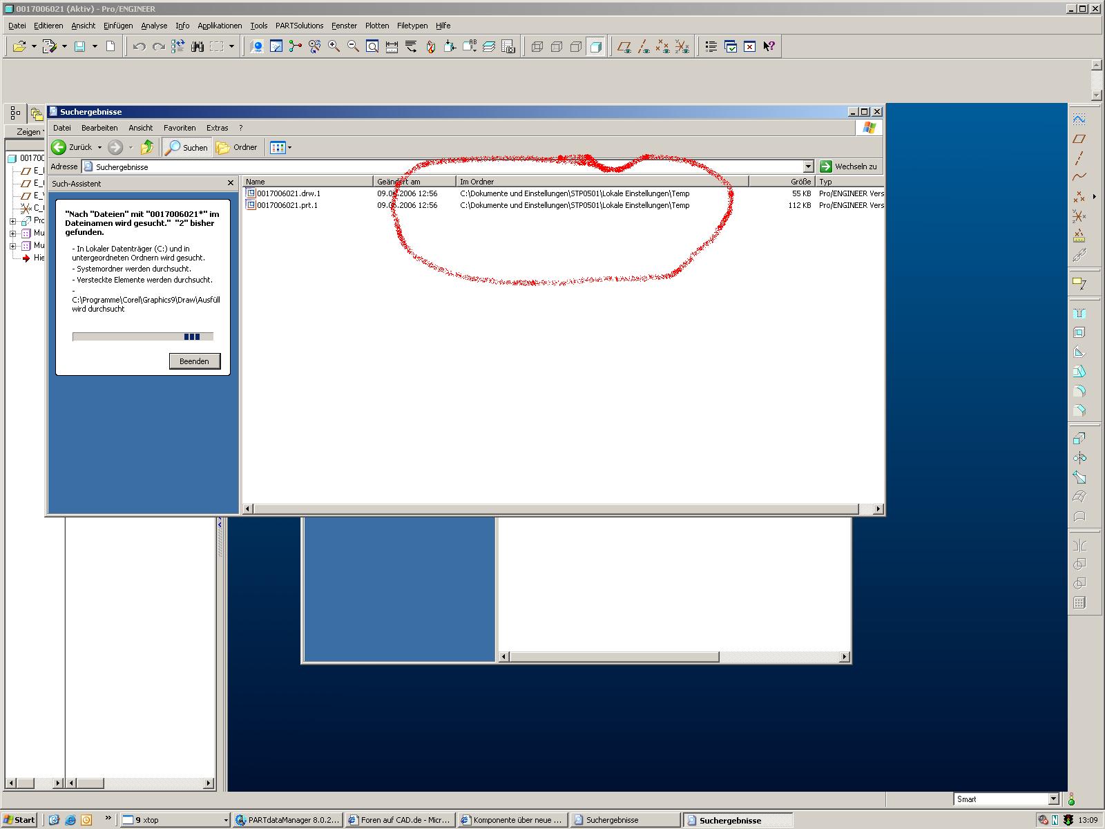

letzmals habe ich mich leider etwas ungenau geäussert, ich habe nicht die Funktion "Kopieren über neue Kopie vermisst, sondern ich habe die dazugehörende Zeichnung, die mitkopiert wird, nicht gefunden. Mittlerweile habe ichs rausgefunden (Siehe Anhang), wo die Zeichnung gespeichert wird.
Nun Frage ich mich allerdings, wie ProE dazukommt, die Zeichnung in dieses Verzeichnis zu speichern, und nicht ins Arbeitsverzeichnis? Vielleicht hat jemand eine Lösung auf Lager, wie ich ProE dazu bringen kann, die Zeichnung im Arbeitsverzeichnis zu speichern.
Gruss p3steine

Bist du dir sicher, dass nicht dieses Verzeichnis als Arbeitsverzeichnis eingestellt ist?
Das Arbeitsverzeichnis ist nicht das Verzeichnis, aus dem das Teil geladen wurde! Es ist das, welches als solches explizit eingestellt wurde!

erstellt am: 09. Jun. 2006 14:17    Editieren oder löschen Sie diesen Beitrag!  <-- editieren / zitieren -->   Antwort mit Zitat in Fett Antwort mit kursivem Zitat    Unities abgeben: 1 Unity (wenig hilfreich, aber dennoch)2 Unities3 Unities4 Unities5 Unities6 Unities7 Unities8 Unities9 Unities10 Unities
ja, ich bin mir ganz sicher, dass dieses Verzeichnis nicht als Arbeitsverzeichnis eingestellt war. Bisher wusste ich nicht einmal dass es dieses Verzeichnis überhaupt gibt!

Das scheint ein Verzeichnis zu sein, was evtl. mit hilfe des Startbefehles gesetzt wird. Dort kann man quasi bem Start schon ein erstes Arbeitsverzeichnis einstellen damit man nicht irgendwo im ProE-Verzeichnis seine ganzen Sachen aus Unwissenheit abspeichert.

erstellt am: 09. Jun. 2006 15:02    Editieren oder löschen Sie diesen Beitrag!  <-- editieren / zitieren -->   Antwort mit Zitat in Fett Antwort mit kursivem Zitat    Unities abgeben: 1 Unity (wenig hilfreich, aber dennoch)2 Unities3 Unities4 Unities5 Unities6 Unities7 Unities8 Unities9 Unities10 Unities
Merkwürdig finde ich, dass die Zeichnung tatsächlich im Arbeitsverzeichnis gespeichert wird, wenn ich ein Teil mit Datei -> Kopie speichern kopiere. Dies ist nicht wirklich konsequent.

Original erstellt von p3steine:
Dies weißt stark darauf hin, dass es ein Fehler der WW ist. Mit der M180, die bei uns im Einsatz ist, tut er das in beiden Varianten so wie es sein soll.
