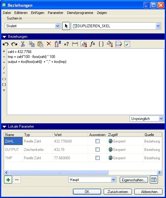

Was Manuku über ceil und floor sagt stimmt alles. Aber leider wird es zelle nicht weiterhelfen.
Denn sobald man von einer Fließkommazahl ein itos() macht, wird wieder gerundet.
Abhilfe ist nur relativ umständlich zu erreichen, indem man die Zahl mit 10^x multipliziert (wobei x für die gewünschte Anzahl an Dezimalstellen steht) und die gerundete Zahl (ebenfalls mit 10^x multipliziert) von ihr abzieht. Dann hat man die Zahlen hinterm Komma und kann die beiden zusammenfügen. Klingt kompliziert? Ist es auch.
dezimal = 2
zahl = 432.7766
tmp = zahl*10^dezimal - floor(zahl) * 10^dezimal
output = itos(floor(zahl))  + "," + itos(tmp)
(siehe auch angehängtes Bild)
Stahl.

startrohr.prt.zip
Ja... stimmt...
Jetzt wo du's sagst, fällt's mir auch wieder ein.
ich hab da noch ein altes Modell gefunden, dass dir weiterhelfen könnte...

Original erstellt von Manuku:
Ja... stimmt...
Man beachte die Sicherheitsabfrage, falls die Differenz 0 ist. :-)
