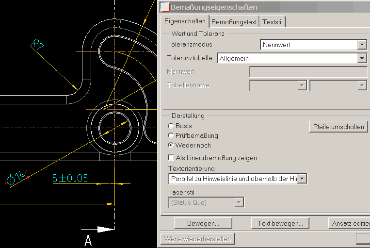

kann mir jemand sagen wie ich die Durchmesserbemaßung von Wellen nicht horizontal sondern vertikal anzeigen lassen kann ?
Ich such mir nen Ast und hab bis jetzt nix gefunden. Hilfe bringt mir keine Lösung, im Forum unter Bemaßung auch nicht wirklich.
Verwende ProE Wildfire.

wenn ich dich richtig verstanden habe (Siehe Bild), einfach Bemaßung auswählen, rechte Maustaste drücken, "Als Linear zeigen" wählen und Bemaßung in vertikale Position ziehen.

leider hab ich die auswahl nicht, ich hab nur Ordinaten/Linear umschalten, aber das hilft mir auch nicht.

siehe bild nur sollte das maß vertikal stehen !!!

die Auswahl "als Linearbemaßung zeigen" gibt es auch bei den Bemaßungseigenschaften (rechte Maustaste).

@boarder:
Da haben wir's ja, ich (wir) sind vom einem ganz anderen Problem ausgegangen.
Das was du haben möchtest, kannst du durch eine Einstellung der Massdarstellung in einer Konfigurationsdatei erreichen.
Leider weiß ich nicht wie und wo :-(

ok, ich habe dich falsch verstanden.
Folgender Eintrag in der deiner .dtl Datei löst dein Problem: (siehe Bild)
