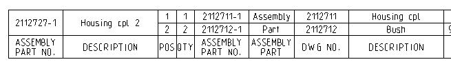

erstellt am: 08. Mrz. 2010 10:42    Editieren oder löschen Sie diesen Beitrag!  <-- editieren / zitieren -->   Antwort mit Zitat in Fett Antwort mit kursivem Zitat    Unities abgeben: 1 Unity (wenig hilfreich, aber dennoch)2 Unities3 Unities4 Unities5 Unities6 Unities7 Unities8 Unities9 Unities10 Unities Nur für Manuku 10 Unities + Antwort hilfreich
bei der Suche nach einer gewissen Form einer Strukturstückliste bin ich über diesen interessanten Beitrag gestolpert. Hierzu hätte ich eine Frage: diese *.fmt Datei in der config.pro, verändert die dann das aussehen der schon von Pro/E bereitgestellten Stückliste unter "Info".
Könnte ich dann so etwas in einer Zeichnung (wie im Bild dagestellt) erzeugen?
Danke und vile grüße schon einmal :-)

erstellt am: 23. Jun. 2014 14:10    Editieren oder löschen Sie diesen Beitrag!  <-- editieren / zitieren -->   Antwort mit Zitat in Fett Antwort mit kursivem Zitat    Unities abgeben: 1 Unity (wenig hilfreich, aber dennoch)2 Unities3 Unities4 Unities5 Unities6 Unities7 Unities8 Unities9 Unities10 Unities Nur für Manuku 10 Unities + Antwort hilfreich
Hallo Joachzapf
mache mir auch seit Jahren Gedanken über eine Strukturstückliste
habe es nun gelöst, dein Beitrag "sortieren mit Parametern" hat mich darauf gebracht
Parameter mit Codes eingesetzt und man kann die Teile anzeigen lassen wie man will "Bemerkung"
als Beispiel ein *.gif anhängend
Zahlen für Baugruppen und Buchstaben für Teile grob gesagt
funktioniert einwandfrei
wäre nur noch schön wenn man die Unterbaugruppen einrücken könnte!
Eine Frage hätte ich noch: Kann ich eine Spalte in der Stückliste ausblenden??
Ich will die Spalte "Bemerkung" ausblenden, da sie verwirren könnte!!
gruss weko

erstellt am: 23. Jun. 2014 15:08    Editieren oder löschen Sie diesen Beitrag!  <-- editieren / zitieren -->   Antwort mit Zitat in Fett Antwort mit kursivem Zitat    Unities abgeben: 1 Unity (wenig hilfreich, aber dennoch)2 Unities3 Unities4 Unities5 Unities6 Unities7 Unities8 Unities9 Unities10 Unities Nur für Manuku 10 Unities + Antwort hilfreich
Du kannst deine Stückliste soweit ich weiß auch nach Sachen sortieren die gar nicht angezeigt sind.

Für Kundenzeichnungen mit begrenztem Stücklisteninhalt bietet sich die Vereinfachte Darstellung sowie Zeichnung der VD an. Da eine Kundenzeichnung dann ja auch eine wirklich andere Zeichnung ist, muss natürlich auch der Name (bzw. Bezeichner im PDM) unterschiedlich sein. Die Stückliste wird dabei automatisch aus der VD abgeleitet. Das geht mit minimalem Aufwand.
Und ja, man kann nach nicht in der StüLi dargestellten Parametern sortieren.
