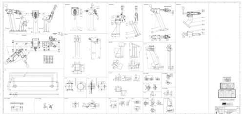

ich möchte bei der 2d zeichnungserstellung einer "komplexxxe" Baugruppe, alle "einzel"teile mit einer art "vielauswahl" in mein zeichnungsblatt einfügen.
da durch will ich ein "vergessen" von teilen vermeiden !
gibt es so was ???

na wenn ich eine baugruppe habe mit vielen einzelteilen, die ich dann in einer 2d zeichnung detailieren muss, kann es doch schon mal vorkommen das man ein teil mal übersehen kann.
um dieses zu vermeiden, wäre es doch super, wenn mann "irgendwie" die asm datei auswählen kann um dann alle dazugehörigen prt`s in das zeichnungsblatt einzufügen.
das sortieren und ausrichten, kann man ja dann seperat von "hand" machen
mfg andreas

z.b ein auto besteht aus was weis ich wievielen teilen, jetzt will ich nicht das auto bemaßen sondern alle 1003464545 teile des autos, so bemaßen das man diese in einer fertigung fertigen (herstellen, fräsen usw.) kann .
bei der detailierung von 1003464545 teilen, kann es doch mal vorkommen, daß man das eine oder andere teil vergessen kann.
um dies zu vermeiden, hätte ich ganz gerne: "das auto als asm ausgewählt, um dann alle einzelteile auf einen mausklick einfügen zukönnen, um sie dann zu bemaßen)

Mein Vorschlag:
1. alle Einzelteile im Modellbaum auswählen
2. rechte Maustaste
3. im Kontextmenü: "Zeichnungsmodelle hinzufügen" wählen
4. "Modell einstellen" und "Zeichnungsansicht hinzufügen" teilautomatisiert per mapkey
Leider keine vollautomatische Lösung, aber vielleicht bringt der Ansatz dich schon weiter.

bei "uns" ist es üblich NICHT für jedes (relativ einfaches Teil) eine neue DIN A zeichnung zu erstellen.
Gleichteile können nicht oder nur in sehr seltenen und aber nur in bestimmten Fällen verwendet werden.
daher für jedes produkt eine zeichnung, bevorzugtes Format in der regel (und auch ausserhalb der regel) A1
um dann auf dieser alle anzufertigen einzelteile zu detailieren.
somit hat mal alles auf einer, Zeichnung  !  ;-)
