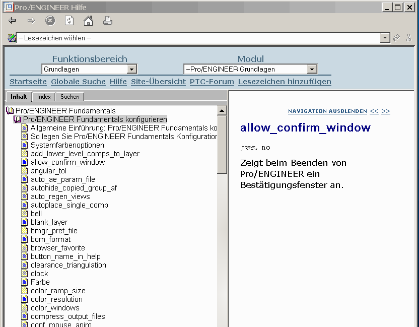

Hallo alle miteinander,
bei Blättern in diesem Forum habe ich festgestellt, daß sich viele programmspezifischen Probleme mit der Einstellung von System- und Umgebungsvariablen in der config.pro oder dergleichen lösen lassen. Allerdings finde ich nur einen geringen Teil dieser Programmparameter in der Dokumentation zum Programm. Gibt es irgendwo in den Weiten des Internet eine VOLLSTÄNDIGE Zusammenstellung aller Variablen, dass ich mir nicht jede einzeln aus den Antworten im Forum zusammensuchen muß? Dieses Vorgehen erscheint mir auf Dauer doch etwas mühsehlig.
Gruß Peter

sucht vielleicht nach RAND Technologie, ich weiß
nicht mehr wie die (der Laden) jetzt heißt, da gibt es früher solche Beschreibung. Oder bei Pro/E onlinehelp (aber ich glaube seit Version 18 werden nur noch neue Variablen beschrieben.)

die wesentlichen sind in der Online-Hilfe beschrieben. (siehe Bild)
Eine Beschreibung aller Config.pro Optionen gibt es hier: http://www.proesite.com/newframe.htm?/UTIL/view_config.html

Hallo Nguyen, Hallo Martin,
vielen Dank für Eure schnelle Hilfe. Die Liste erschlägt einen ja fast! Ich bin ja gespannt, wie lange ich brauche, aus dem Wust von Variablen die benötigten herauszufinden. Geht aber wahrscheinlich immer noch schneller, als sich jede einzelne im Forum zusammenzuklauben.
