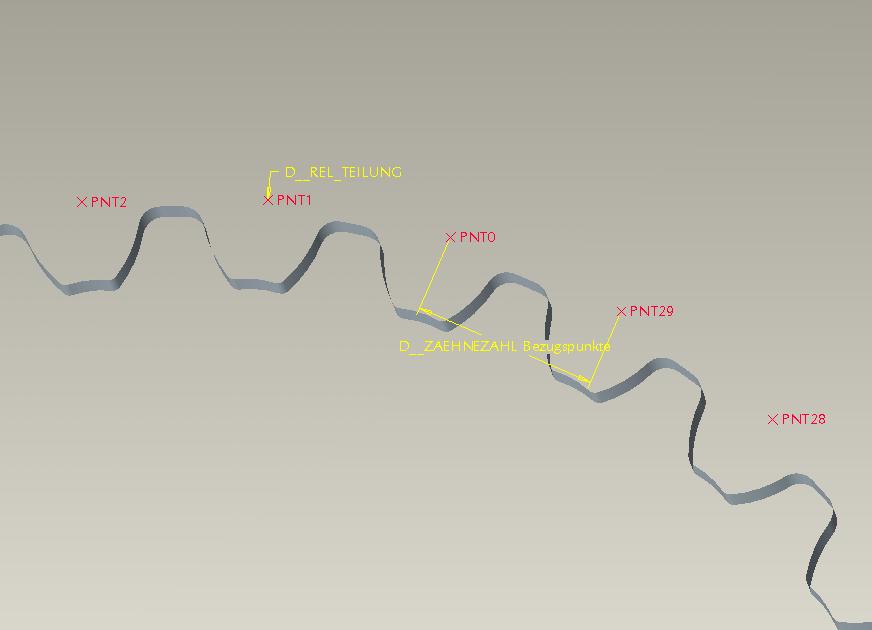

erstellt am: 07. Jun. 2006 09:59    Editieren oder löschen Sie diesen Beitrag!  <-- editieren / zitieren -->   Antwort mit Zitat in Fett Antwort mit kursivem Zitat    Unities abgeben: 1 Unity (wenig hilfreich, aber dennoch)2 Unities3 Unities4 Unities5 Unities6 Unities7 Unities8 Unities9 Unities10 Unities Nur für apango01 10 Unities + Antwort hilfreich
Hallo! bei mir hat es auch geklappt. danke schön!
habe jetzt gesehen, dass jemand so gemacht hat. wie in bild 1 und 2 gezeigt werden,das muster wird von zwei parametern D__REL_TEILUNG und D__ZAEHNEZAHL gesteuert. dafür ergibt die beziehung D__REL_TEILUNG = 1/D__ZAEHNEZAHL. in bild 3 kann man sehen, dass die inkrement dem wert von D__REL_TEILUNG gleich ist. so weit wie ich verstanden habe, hat er irgendwo die darstellungsmethode von koodinatensystem definiert, aber wie? andere frage ist: die maßnummer in bild 2 sind parametername, sondern nicht solche sachen wie p116, d123 usw.. wie kann man so was einstellen?
Amy
erstellt am: 07. Jun. 2006 10:32    Editieren oder löschen Sie diesen Beitrag!  <-- editieren / zitieren -->   Antwort mit Zitat in Fett Antwort mit kursivem Zitat
lies mal den Beitrag über deinem. Sollte eigentlich eindeutig sein. Dein Beispiel zeigt nicht den Parameternamen sondern doofen Text, den jemand ins Mass geschrieben hat.
