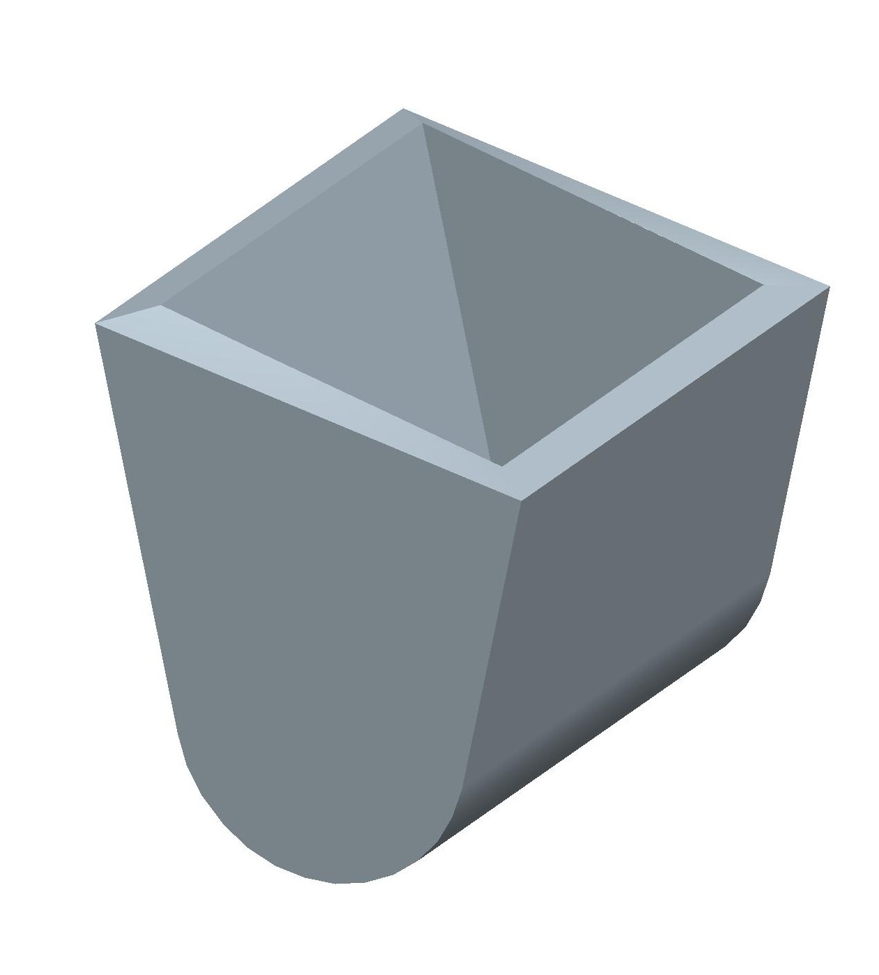

Hallo Zusammen,
ich habe eine Schaufel mit Sammelflächen erzeugt.
Nun möchte ich daraus einen Körper machen. Nur verzieht mir das Aufdicken-Tool die oberen Flächen.
Mache ich da was falsch?

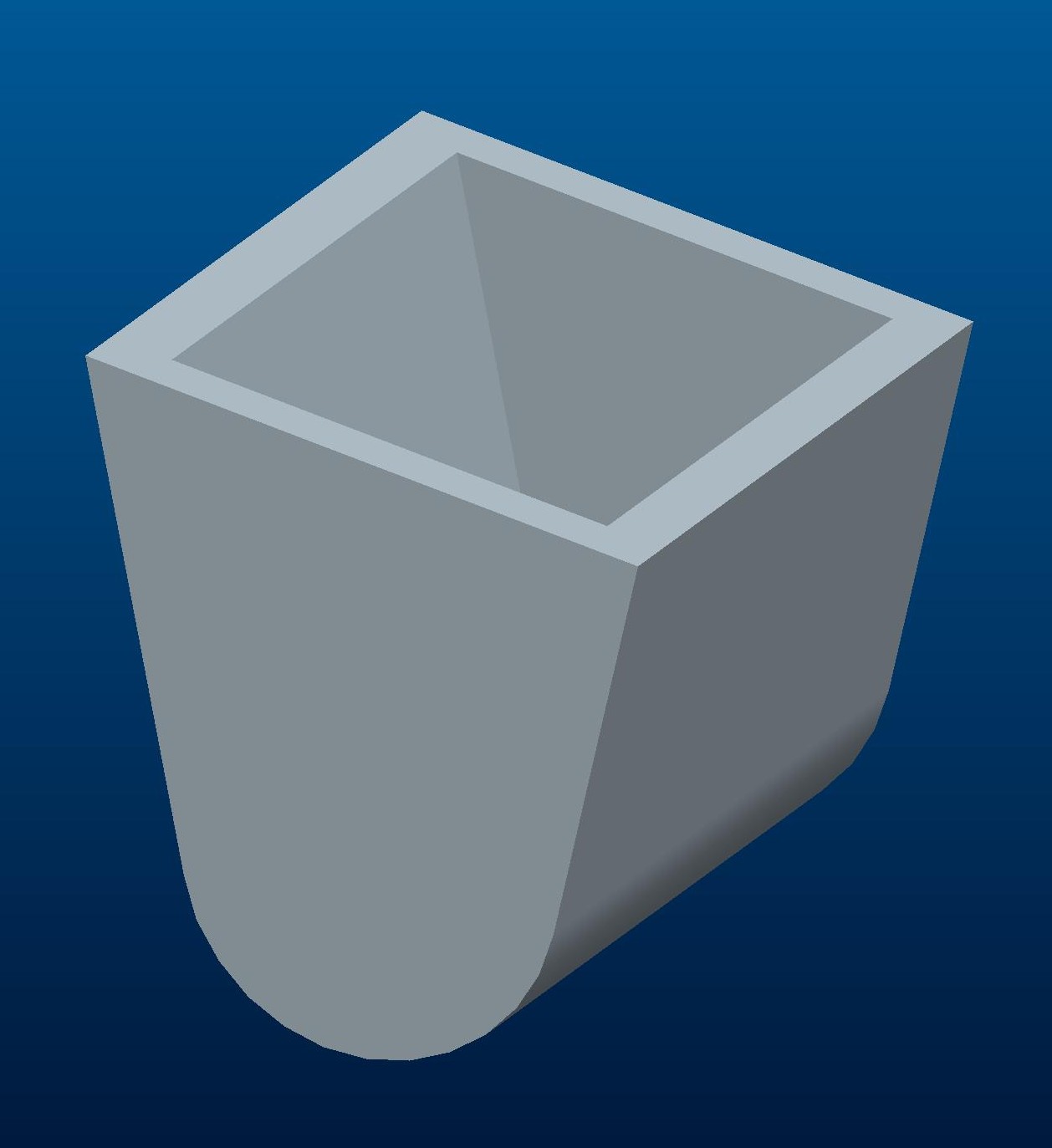

nichts hast du falsch gemacht. Beim Aufdicken wird Material senkrecht auf der Fläche hinzugefügt. Wenn du das nicht haben möchtes, schneidest mit einem ebenen Schnitt weg, oder machst noch eine offsetfläche zu deine vorhandene Fläche und beide mit einer ebenen Fläche verschmelzen dann den Körper erzeugen.

Hallo DCN,
erst mal Danke.
Ich dachte schon, dass sich die WF2 da anders als die 2001 verhält.
Aber in der 2001 ist es genau so.
Ich habe die Flächen jetzt einzeln aufgedickt und den Rest weggeschnitten.

Du könntest auch nur die Außenflächen nutzen, eine Deckfläche dazuzeichnen, dann eine Sammelfläche bilden, einen Volumenkörper einfügen und eine Schale machen.
