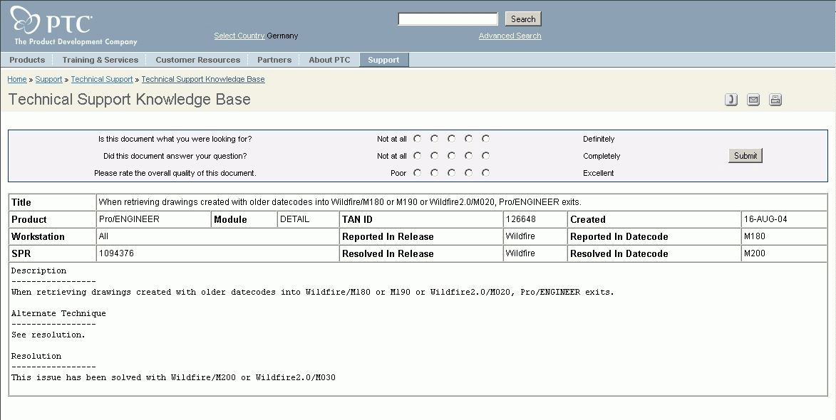

wir können im M190 einige Zeichnungen von großen Baugruppen nicht laden (Crash!). PTC kann diesen Fehler reprodizieren. Die Zeichnung ist lt. PTC im M150 und im WF2 ladbar.
1.´M150 fällt IMHOIn my humble opinion = Meiner bescheidenen Meinung nach flach, weil wir schon reichlich Teile im M190 erstellt haben
2. WF2 hätte zur Folge, das auch Intralink upgedatet werden muss. Zudem befürchte ich, das WF2 auch wieder einige neue Probleme mitbringt, die wir z.Zt wirklich nicht gebrauchen können.
Was tun sprach Zeus?

Hatte auch den Fehler. Betrifft große Baugruppen mit Schnitten auf der Zeichnung. Ich habe die Zeichnung dann mit neuer Darstellung geladen, dabei alle Ansichten ausgeblendet und sukzessiv wieder eingeblendet. Bei den Schnitten hat sich WF 190 dann verabschiedet.
Ich habe dann die Schnittansichten gelöscht und neu erstellt. War das gleiche. Dann auch den BG-Schnitt im 3d gelöscht und neu gemacht. sowie die Ansichten neu erstellt. Sehr nervig. Ging dann aber.
Ich dachte es wäre ein Fehler in meinen Teilen...
Wird PTC das lösen?
WF 190 zeigt jetzt wenigstens meißtens die Anzugslinien der Ballons an,...
S.

es gibt einen Call bei PTC zu diesem Thema.
Momentaner Workaround für Pro/E Wildfire: Zurück auf die Wochenversion M170
Bei einigen Zeichnungen hat es geholfen, die Querschnitte in den Bauteilen bzw. in der Baugeruppe zu löschen und danach die Zeichnung aufrufen.
Gruß Jan-Gerd

Hallo Jan Gerd,
in dem SPR1094376 ist ein Update M200 angegeben. Gibt es das noch nicht?

"Zeichnung mit neuer Darstellung laden.."
Beim Öffnen der Zeichnung fragt Pro/e (jedenfalls bei mir) Darst öffnen: Alle ansichten / keine Keine Ansichten.
"Keine Ansichten" wählen, es erscheinen dann die leeren Ansichtsrahmen. die jeweilgen Inhalte kann man dann nach und nach einblenden. Rechte Taste: einblenden

die M200 ist für Anfang September angekündigt.
Gruß Jan-Gerd
