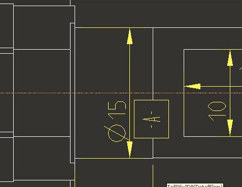

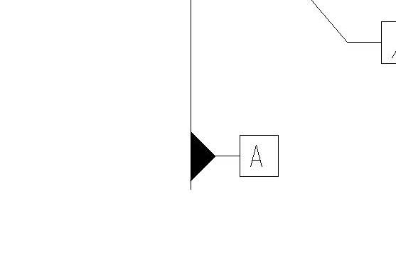

Servus Männer!
Bin Pro/e Wildfire Anfänger und hab ein Problem mit der Darstellung von Form- und Lagetoleranzen.
Der Bezug den ich erstelle ist nicht DIN-gerecht, siehe Anhang "Bezugsdarstellung". Das ist wahrscheinlich irgendeine ANSi-Norm?!
Ich hätte es aber gerne wie in dem Anhang "Bezugsdarstellung2".
Ist es eine config.pro-Einstellung die ich vornehmen muss?
Die Toleranznorm habe ich schon auf DIN/ISO umgestellt, und den Eintrag in config.pro "datum_point_symbol" auf "triangle" gesetzt.
Scheint aber nicht das Problem zu sein.
Meine 2.Frage:
Wie mache ich die falsche Bezugsdarstellung wieder weg?
Ich konnte es ums verrecken nicht löschen.
Danke für die Antworten!

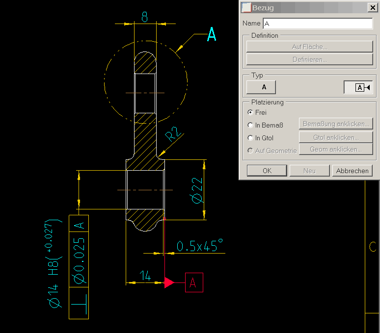

erstellt am: 25. Aug. 2004 16:29    Editieren oder löschen Sie diesen Beitrag!  <-- editieren / zitieren -->   Antwort mit Zitat in Fett Antwort mit kursivem Zitat    Unities abgeben: 1 Unity (wenig hilfreich, aber dennoch)2 Unities3 Unities4 Unities5 Unities6 Unities7 Unities8 Unities9 Unities10 Unities Nur für schlaffi 10 Unities + Antwort hilfreich
bei der Erstellung eines Bezuges kann unter anderem auch der TYP eingestellt werden.

erstellt am: 25. Aug. 2004 16:32    Editieren oder löschen Sie diesen Beitrag!  <-- editieren / zitieren -->   Antwort mit Zitat in Fett Antwort mit kursivem Zitat    Unities abgeben: 1 Unity (wenig hilfreich, aber dennoch)2 Unities3 Unities4 Unities5 Unities6 Unities7 Unities8 Unities9 Unities10 Unities Nur für schlaffi 10 Unities + Antwort hilfreich
Hallo Schlaffi,
bei riesigen Funktionsumfang kann ProE nicht wissen, was du als nächstes machen willst. Daher ist eine Schulung für Anfänger empfehlenswert. Es sei denn man einen erfahrenen ProEler beiseite.
Die Bezüge mit dem Dreieck sind über Zeigen/Wegnehmen darstellbar.
Ist bezugsdarstellung.jpg ein Screenshot aus 3D ?

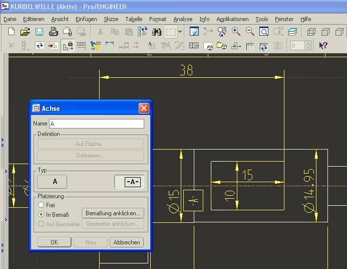

erstellt am: 25. Aug. 2004 16:50    Editieren oder löschen Sie diesen Beitrag!  <-- editieren / zitieren -->   Antwort mit Zitat in Fett Antwort mit kursivem Zitat    Unities abgeben: 1 Unity (wenig hilfreich, aber dennoch)2 Unities3 Unities4 Unities5 Unities6 Unities7 Unities8 Unities9 Unities10 Unities
Ich habe im Fenster "Achse" das Bezugssymbol mit dem ausgefüllten
Dreieck nicht - siehe Anhang!
Wo liegt der Fehler?

erstellt am: 25. Aug. 2004 18:27    Editieren oder löschen Sie diesen Beitrag!  <-- editieren / zitieren -->   Antwort mit Zitat in Fett Antwort mit kursivem Zitat    Unities abgeben: 1 Unity (wenig hilfreich, aber dennoch)2 Unities3 Unities4 Unities5 Unities6 Unities7 Unities8 Unities9 Unities10 Unities Nur für schlaffi 10 Unities + Antwort hilfreich
da hast du noch keine Dreieck Symbol!, das ist noch im Teilmodus. Du mußt überprüfen, ob in deine "din.dtl" datei die Zeile:
gtol_datums                    STD_ISO_JIS
vorhanden ist, dann kommt auch die richtige Darstellung der Symbole der Geometrietoleranzen!

@schlaffi
Du hast den Bezug IMHOIn my humble opinion = Meiner bescheidenen Meinung nach am Maß platziert, statt an der Geometrie (siehe auch Bild von Martin)
Der Eintrag in der dtl ist für die korrekte Darstellung in der Zeichnung wichtig.
Der config.pro-Eintrag datum_point_symbol ändert nur die Anzeige von Bezugspunkten, das hat mit Deinem Problem nix zu tun.

erstellt am: 25. Aug. 2004 19:04    Editieren oder löschen Sie diesen Beitrag!  <-- editieren / zitieren -->   Antwort mit Zitat in Fett Antwort mit kursivem Zitat    Unities abgeben: 1 Unity (wenig hilfreich, aber dennoch)2 Unities3 Unities4 Unities5 Unities6 Unities7 Unities8 Unities9 Unities10 Unities
Hallo Nguyen!
Das war es was ich gesucht habe, danke!
