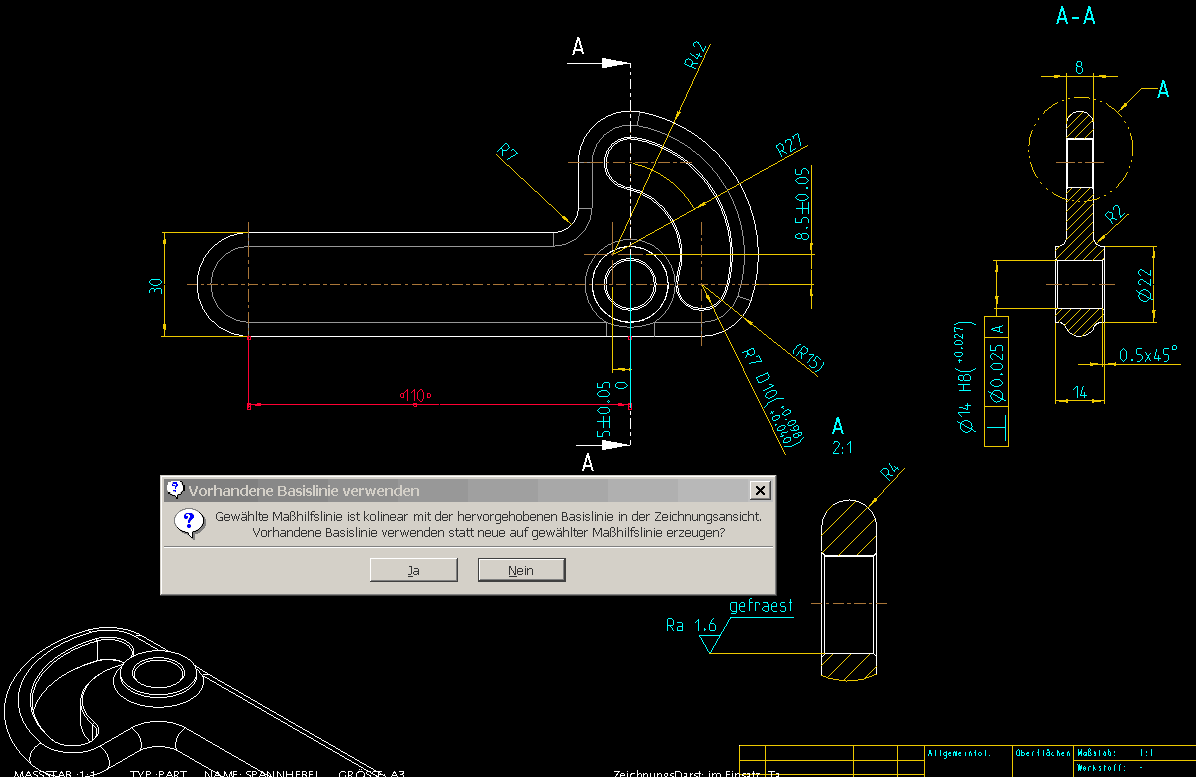

Servus..
Wie kann ich eine Linearbemassung nachträglich zu einer bestehenden Ordinatenkette hinzufügen?
Pro/E Wildfire Wv:490
Danke,
Gruß Michi

Bemaßung auswählen, rechte Maustaste drücken und Ordinaten/Linear umschalten wählen.
Gruß Martin

Dann hab ich aber zwei Ordinatenketten, wie kann ich es an eine schon bestehende Kette anhängen?

du kannst die 2 Bemaßungsketten ausrichten.
Pro/E fragt jedoch, ob die bereits vorhandene Basislinie verwendet werden soll.
Martin

Hallo, leider fragt ProE nicht nach.. dieses Fenster taucht bei mir nicht  auf, und die "0" wird rot hinterlegt und der Wert der "0" kann geändert werden  ...
Liegt das an einer Config Einstellung oder an der Wochenversion oder...
Bei 2001 hat das wunderbar funktioniert, bei Wildfire nicht..
Danke für die Hilfe
Michi

habe das ganze mit Pro/E Wildfire 2.0 (M020) gemacht.
Dort funktioniert es einwandfrei!

Hallo Dragonfly,
unter 2001 mußt du das Maß anklicken --> Editieren --> Linear zu Ordinar --> Basis einst. (und nicht "erzeugen"). Dann kannst du die "Null" der anderen Ordinatenbemaßung anklicken und das Maß wird dort hinzugefügt.

ich habe eine Zeichnungsableitung einer Platte mit vielen Bohrungen.
Ich hab alle gezeigten Bemaßungen in Ordinatenvermaßung umgewandelt und dabei wegen der Übersichtlichkeit eine Kette oben und eine Kette unten angeordnet.
Wenn ich nun nochmals die gezeigten Maße von neu erzeugte Bohrungen umwandeln will kann ich nur eine der bereits erzeugten Basislinien verwenden. Ich finde keine Möglichkeit auf die andere umzuschalten.
Weiß jemand Rat?
