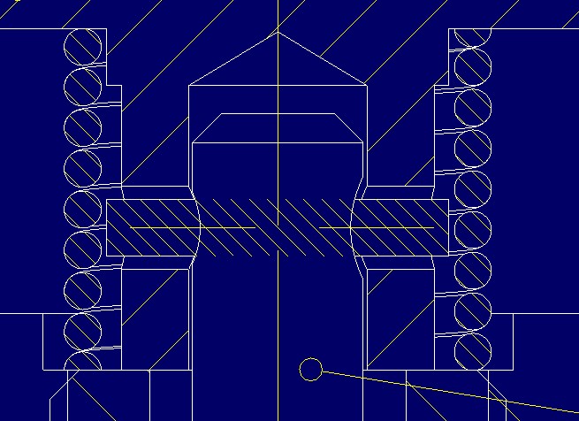

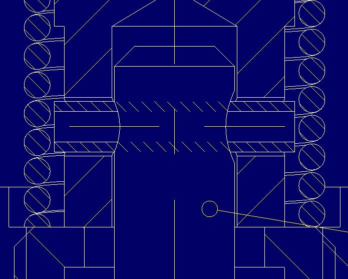

Ich habe folgendes Problem:
In einer Zusammenbauzeichnung, in der u.a. auch Achsen verbaut sind, wird ein Gesamtquerschnitt dargestellt.
Nachdem man die Achsen im Querschnitt ausschließt, wird jedoch die Schraffur von durchdringenden Teilen nach wie vor dargestellt und nicht und den Geometriegrenzen der Achse unterbrochen. Siehe Foto.
Es handelt sich hier um eine Achse, durch die ein Spannhülse gesteckt wird.
Die Geometrie ist sauber, keine Durchdringungen, vollständig definierte ASM.
Is it a bug or a feature?

Mit Ansicht umdefinieren, aktualisieren und regenerieren hab ich`s auch schon probiert. jetzt gehen mir langsam aber sicher die Funktionen aus, mit denen ich es noch probieren könnte.
Ich meine auch, dass ich früher schon mal so ein Problem auf diese Weise beheben konnte, funktioniert aber hier nunmal nicht  .

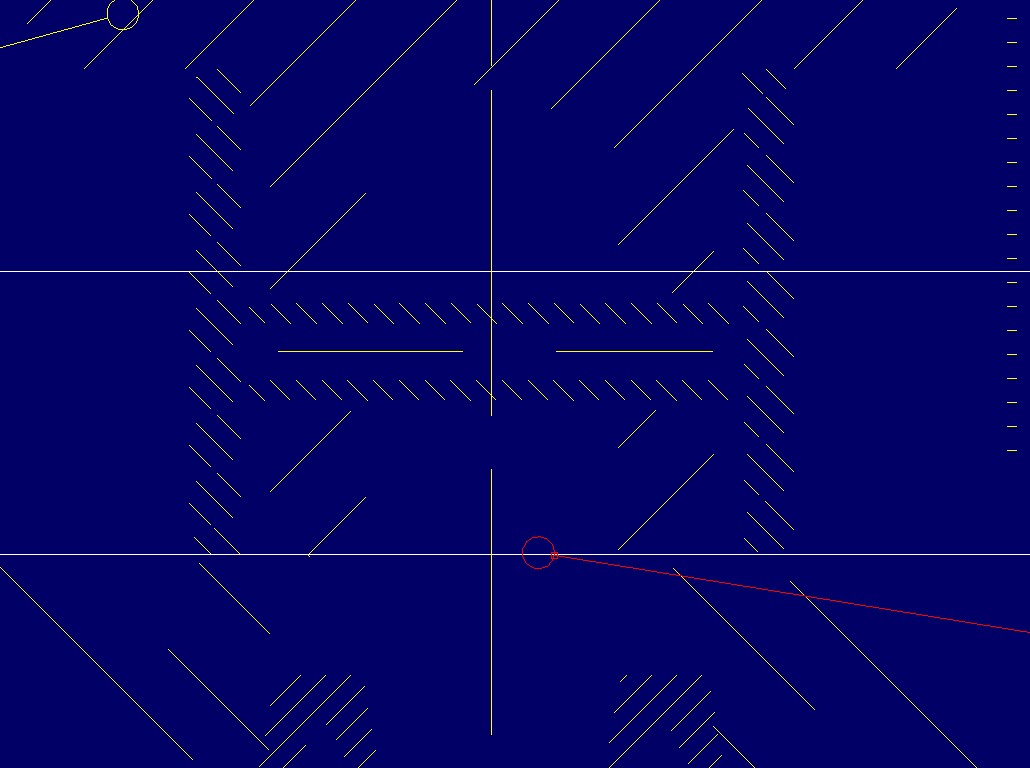

Am Teil selbst will ich wegen der Zeichnung nichts ändern. das bringt meist Probleme wenn später daran gearbeitet wird.
Ich werde in der Zeichnung den Schraffurabstand soweit vergrößern, dass die Schraffur nicht mehr zu sehen ist, und dann die paar Schraffurlinien von Hand einzeichnen und an die Ansicht binden. Das sieht gut aus und am Part oder den ASM ändert sich nichts.

auch bei einer Neuen Zeichnung besteht das Problem. Die Idee mit dem Ausbruch ist gut, dann ist die Zeichnung zumindest nicht gefaked.

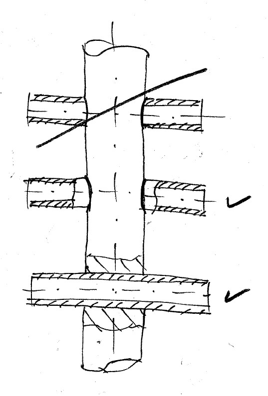

also, Wildfire hat ein Problem mit der Schnittdarstellung wenn Komponenten ausgeblendet werden. Das ist ein bekannter BUG. Ist aber mit der Wochenversion 2004 M180 aufgehoben. Es kann sogar vorkommen, das beim Plotten nichts geht, wenn Komponenten ausgeblendet werden.
Ich rate dir also auf die M180 zu gehen. Habe selber das Problem gehabt mit der 2003390.

klare Aussage PTC: It´s a feature. Das Wegnehmen versteckter Kanten (HLR) wird nicht für Schraffuren unterstützt. Ich hatte diesbezüglich mal einen Call bei PTC eröffnet. Da hilft nur schlucken oder ein Enhancement Request;-)

Ich habe mich noch mal bei unseren Zeichnungsprofis schlau gemacht. Es ist allem Anschein nach nicht üblich, die Schraffur von Komponenten, die ausgeschlossene Komponenten durchdringen, bis an deren gemeinsame Schnittkontur laufen zu lassen.
Stattdessen wird meist ein Ausbruch erstellt, der nahe an die ausgeschlossene Komponente reicht, oder der Schraffurbereich wird, wie es Alois beschrieben hat, als Ausbrach definiert, der die Welle/Achse im angrenzenden Bereich ebenfalls schneidet.
Wir wollen doch von PTC nichts erwarten, was die DIN nicht ausdrücklich vorschreibt
So long...
PS: Entschuldigt bitte das Gekritzel
