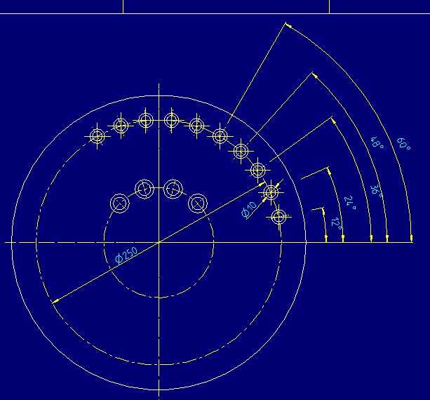

Hallo zusammen !
Ich habe ein Bohrungsmuster erzeugt. Dieses wird über eine Tabelle gesteuert. Die erste Bohrung habe ich radial unter einem Winkel erzeugt. Insgesamt sind es 56 Bohrungen, alle mit Polarkoordinaten. Tolle Sache, super schnell, bis zur Zeichnung. Bohrungen auf dem selben TK werden i.A. mit Angabe des Winkels zueinander bemaßt. Die Achsenkreuze sind aber alle kartesisch ausgerichtet. Ich kann keine Winkelmaße antragen. Dann wollte ich eine Bohrungstabelle einfügen. Funktioniert bei gesenkten Gewindebohrungen nicht. Er findet keine Geometrie. Ich weiß nicht weiter. Kann jemand helfen?
Vielen Dank, Marc

Weiß nicht ob ich helfen kann.
Ich habe ein Radialmuster erzeugt. Jedoch mit Durchmesser und nicht Radial was aber keine Unterschied in der Darstellung der Achsen macht.
Bohrung DRM 10 Winkel 12° TK 250 fertig. Umgewandelt in ein Tabellenmuster und auf die Zeichung geworfen. Danach habe ich auf die Bohrung DRM 10 eine weiter koaxial draufgesetzt und hinterher gemustert. Die Achsen der des ersten Musters laufen radial während die der nachgemusterten Bohrungen kartesisch laufen. Warum weiß ich nicht.
Mit Bohrungstabellen arbeite ich so selten das ich mich da zurückhalte.
Die kartesisch stehenden kann man auch drehen. Achse wählen und #Ansatz ändern wählen. Option #Geometrie wählen und die Achse des Teilkreises wählen. Da ein mehrfaches selektieren und gemeinschaftliches drehen nicht funktioniert ist es allerdings sehr mühesam.
Die Bohrungen zur mitte hin sind Senkbohrungen, radial angeordent.

also soweit ich weiss gehen Tabellenmuster nur mit lineasren Werten,
aber da lass ich mich gerne!!! aufklären

Man kann auch ein Winkelinkrement in eine Tabelle bringen.
Funktioniert genauso wie mit jedem anderen "Mustermaß"

Hallo Marc,
das mit der Bohrungstabelle funktioniert nur bei der einfachen Bohrung. Aber es gibt doch noch einen Trick. Beim Erzeugen der Tabelle wird man gefragt, ob die Tabelle für Bohrungen, Achsen oder Punkte sein soll. Die Bohrungen haben alle eine Achse, also nimm diese Auswahl und Du hast Deine Tabelle. Die Sache hat einen Schönheitsfehler: Die Bohrungsdurchmesser erscheinen nicht in der Tabelle (ist ja auch nur für Achsen), müssten also an den Bohrungen separat bemasst werden. Ausserdem wird man auf diese Weise meines Wissens nur lineare Bemassungen bezüglich des gewählten Koordinatensystems bekommen.
Ab WF II kann man das dann auch mit Autobemassen bezüglich zweier Kanten erschlagen (allerdings auch nur linear).
Damit die Achsen nicht kartesisch ausgerichtet sind probier mal die folgende config.dtl Einstellung aus "radial_pattern_axis_circle YES". Die bringt bei radialen Mustern den Teilkreis und die korrekte Ausrichtung der Achsen (zum Mittelpunkt). Weiss aber nicht ob das im dem Fall auch geht.
