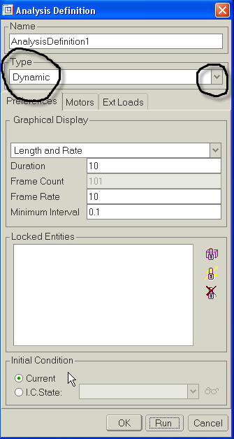

erstellt am: 18. Aug. 2004 08:54    Editieren oder löschen Sie diesen Beitrag!  <-- editieren / zitieren -->   Antwort mit Zitat in Fett Antwort mit kursivem Zitat    Unities abgeben: 1 Unity (wenig hilfreich, aber dennoch)2 Unities3 Unities4 Unities5 Unities6 Unities7 Unities8 Unities9 Unities10 Unities Nur für Thomas18 10 Unities + Antwort hilfreich
@Thomas,
die Analyse, die machst darf keine (!!!) statische sein, sondern muß eine dynamische sein!!! und die Gravity muß eingeschaltet sein.

erstellt am: 18. Aug. 2004 09:44    Editieren oder löschen Sie diesen Beitrag!  <-- editieren / zitieren -->   Antwort mit Zitat in Fett Antwort mit kursivem Zitat    Unities abgeben: 1 Unity (wenig hilfreich, aber dennoch)2 Unities3 Unities4 Unities5 Unities6 Unities7 Unities8 Unities9 Unities10 Unities Nur für Thomas18 10 Unities + Antwort hilfreich
pendel.zip
Thomas,
es funzt, Lösung anbei. Das Pendel muß an eine Fläche anschlagen, bei Auftreffen auf eine Kante geht's nicht weiter.
