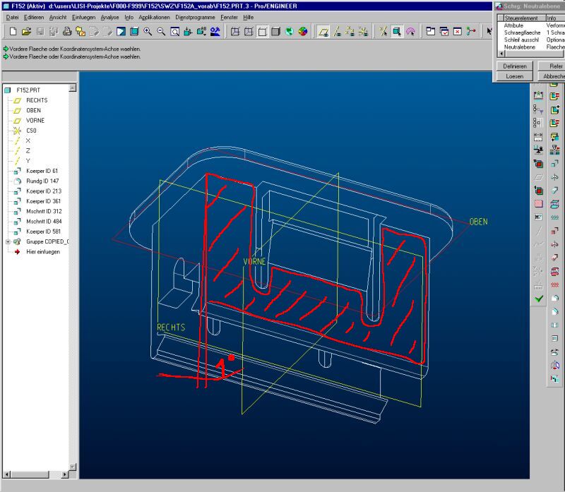

hi, ich hab ein Problem damit die Funktion "Ausformschräge" zu benutzen ich weis nicht was ich bei welcher aufforderung anwählen muss
kann mir vieleicht jemand erklären was ich wann selektieren muss um eine einfache Ausformschräge zu Konstruieren?
MfG Thorsten

Hi Thorsten,
nun, das hängt davon ab, mit welchen ProE du arbeitest.
Aber so grundsätzlich wählst Du bei der Schräge, ob du eine Neutralebene oder Neutralkurve haben willst. Das ist die Ebene oder Kurve, an der keine Materialabnahme und kein Zugabe stattfindet.
Dann clickst Du die Flächen, die verschrägt werden sollen. Anschließend die Neutralebene bzw. -Kurve, Winkel eingeben, fertig.

hi rjordan,
das Werkzeug für die Ausformschräge hab ich ja gefunden, und ich hab ja auch schon damit herumprobiert, nur kommt immer "KE abgebrochen. Geometrie konnte nicht konstruiert werden."
ich weis einfach nicht wo ich meine Neutralebene und die Ebene die Senkrecht zu irgendwas sein soll... damit komm ich irgendwie nicht klar
ich hab mal nen bild von der fläche gemacht die ich abschrägen will
MfG Thorsten

Hi Thorsten,
nach dem Bild ist die Ebene OBEN die Neutralebene. Wenn ProE dich fragt nach Ebene, die senkrecht ist, gibt's im Menü das Feld Neutralebene, mit dem du dies gleich bestimmen kannst.
Wählt ProE bei der Flächenauswahl das obere Stück über den Rasthaken auch mit ?
Vielleicht kannst du das Teil mal einstellen, damit geht's mit der Fehlersuche einfacher.
Tipp: Radien dürfen an der verschrägenden Fläche nicht sein.

ich habs einmal Versucht mit der Neutralen Ebenen Oben hat aber bei mir nicht geklappt hab sogar die radien rausgemacht
ProE wählt nur die Fläche aus die ich Markiert habe
MfG Thorsten

Hi Thorsten,
entweder habe ich die Skizze falsch verstanden oder du hast meine beschriebene Vorgehensweise missverstanden. Aber bei mir geht's ohne Probleme.

ich schaus mir mal genauer an danke für die hilfe
so ich hab meinen fehler gefunden
Neutrale Ebene ist Oben hab ich vorhin auch ausgewählt
Schrägenrichtung Ebene ist Oben hab ich vorhin Rechts genommen ...

Hallo Torsten,
wenn ich mir das Bild anschaue, fällt mir auf, das am Ende der
abzuschrägenden Fläche ein Radius ist. Sollte dies der Fall sein,
dann in den Einfügemodus vor dem Radius die Schräge erzeugen, oder wenn es sich um Importgeometrie handelt andere Lösungswege gehen (Flächen-Ke's, Zug-Ke etc.).
