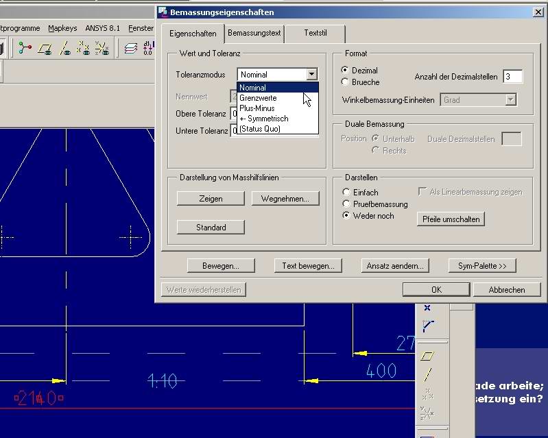

versuche gerade meine erste ProE-Fertigungszeichnung aus einem Bauteil zu erstellen und habe ein Problem mit den Maßen:
Es macht mir immer alle Maßtexte z.B. "29,90 - 30,1" anstatt "30 -+ 0,1" oder einfach "30".
Wo bitte stelle ich das ein? Oder wo sind Beiträge, die das schonmal abhandeln? Ich finde nämlich nix... (bitte um Nachsicht, falls die Frage zu dämlich sein sollte

das wird mit dem Toleranzmodus eingestellt, siehe Bild.
Ein Maß mit #RMT selektieren und dann #Eigenschaften wählen.
Die Configption tol_mode stellt den Standard ein (z.B. Limits o.ä.)

Ich dreh' jetzt dann durch! NAtürlich war das das erste, das ich versucht hatte (Rechte Maustaste) - Nur woher soll man wissen, dass das ****** Context-Menu NICHT kommt, wenn man rechts CLICKT, sondern nur, wenn man die Taste FESTHÄLT...?
