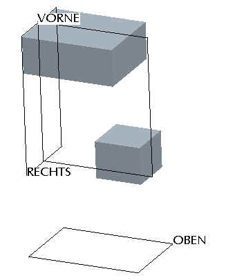

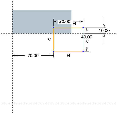

Hi Forum,
mal eine kleine Info zur WF2 M030:
Eine Skizze hat nach dem Regenerieren die Referenzen nicht mitgezogen!.
Was ist passiert?
Ich habbe ein KE erstellt, das in seiner Skizze von einem anderen KE bemaßt war. Dann wurde das Eltern-KE durch Maßänderung verschoben, aber das Kind-KE blieb am alten Platz.
Ich konnte das in einem Testteil nachvollziehen:
- KE#1 erzeugen: Klötzchen (siehe Snap 1)
- KE#2 erzeugen: Klötzchen mit Maß zu einer Fläche des KE#1 erzeugen. Hier Maß 10 (siehe Snap3)
- Höhenmaß von KE#1 ändern und Regenerieren. Das KE#2 sollte folgen, tat´s aber nicht (siehe Snap6).
Innerhalb einer Sitzung konnte ich dies Verhalten mehrfach reproduzieren. In einer neuen Sitzung dann nicht mehr.
Hoffentlich ist das kein generelles Problem, sondern war nur ein Einzelfall. Falls ihr sowas auch mal habt, und es nachvollziehen könnt, sagt bitte bescheid, damit wir einen Call eröffnen können.
Grüßle
Detlef
[Diese Nachricht wurde von dbexkens am 14. Aug. 2004 editiert.]
