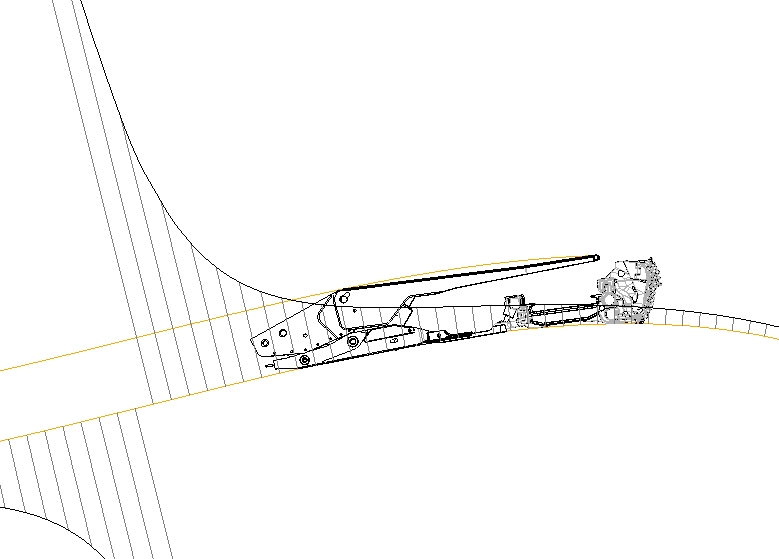

Ich bräucht in Verbindung mit einer kinematischen Analyse die Radien an jeder stelle einer Spline-Kurve!

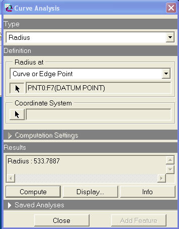

Über eine Kurvenanalyse bekomme ich die grafische Darstellung und die min./max.-Werte (siehe Anhang).
Gibt es eine Möglichkeit die Ergebnisse einer Kurvenanalyse z.B. in Form einer Wertetabelle auszugeben?

... dafuer gibt es doch den schalter 'info' in der kurvenanalyse!?!

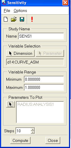

Voraussetzung ist jetzt allerdings, daß Du BMX am laufen hast.
Die config.pro muß auch noch etwas "frisiert" werden:
excel_analysis_directory - hier Pfad zum Excel-Startbefehl reinbringen.
bm_graph_tool - "exel_linked" oder "excel_embed" auswählen (excel_linked funzt bei mir recht gut...)
* erzeuge auf der Kurve einen Punkt über "Längenverhältnis",
* erzeuge ein Analysefeature: Kurvenanalyse, Radius am Punkt
und lasse entsprechenden Parameter erzeugen,
* erzeuge eine Sensitivitätsanalyse, variabler Wert ist das Längenverhältnis des Punktes auf der Kurve ( läuft von 0 bis 1 ),
zu Plotten ist der Parameter aus vorherigem Analysefeature, über die Anzahl der Schritte, kannst Du einstellen an wievielen Stellen der Kurve eine Messung durchgeführt wird.
Und jetzt "Los" - es wird "dynamisch" eine Messkurve erzeugt und die Werte in eine Tabelle eingetragen, welche Du später verwenden kannst...

Der Infoknopf war schon mal ein guter Tipp! (manchmal kann die Lösung so einfach sein!)
Die Sache mit der Excelanalyse hört sich sehr interessant an, wird ab sofort getestet!

Die Sensitivitätsanalyse hat prima hingehauen!
War eigentlich genau die Funtionalität die ich gesucht habe, klasse!
