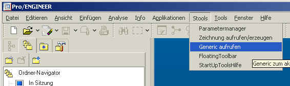

Tag zusammen,
Ich arbeite ja schon eine ganze Weile mit Pro/E aber es gibt halt immer noch Dinge die man noch nicht kennt, vielleicht ist das auch eines davon.
Wir arbeiten oft mit Baugruppen, in denen Varianten von generischen parts verbaut sind. Wenn es dann ans umdefinieren geht, fängt die Sucherei mit "in Sitzung" verwendet an, welches wohl das passende generische Teil der betreffenden Variante ist. (bisschen überspitzt ausgedrückt)
Gibts da nicht einen Knopf der einem gleich das geneische Teil liefert? Oder noch besser schon in der Baugruppe einen Schalter, der "generisches Teil öffnen" oder so ähnlich heisst?

IMHOIn my humble opinion = Meiner bescheidenen Meinung nach hast Du da nicht Glück.
Wenn Du allerdings das Suchen etwas vereinfachen möchtest, dann nutze doch in der BG die Modell-Info. Dort steht unter anderem auch drin, wie das Generische heißt.
Gebe Dir allerdings Recht, daß es machmal wirklich schön wäre, wenn man die Option "generisches Teil aufrufen" hätte.

Also in den Inneo-Startuptools gibt es dafür einen Befehl.
www.inneo.de
(sorry für die Werbung)

Danke Euch beiden für das Feedback, jetzt kann ich die Suche nach dem "gleichgenerischesteilöffenschalter" abbrechen,
leider gibts die Startuptools nur für WF,
trotzdem danke für den Hinweis, ist ja nur eine Frage der Zeit...

leider hilft Euch dieser Rat wenig bei vorhandene Bauteile. Aber es macht Sinn die Familienvarianten mit Anfang des Namen vom generischen Teils zu benennen.
Beispiel:
SECHSKANTSCHRAUBE.prt  = generische Teil
SECHSKANTSCHRAUBE_M5x20 = Variante 1
SECHSKANTSCHRAUBE_M6x30 = Variante 2
usw.
