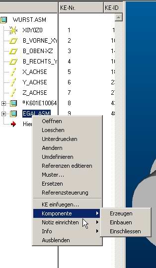

Schade   da ist wohl was nicht rübergekommen
so meinte ich das nicht.
Im Bild nochmal das was ich meinte.
Die Wurst.asm enthält die K601 (das objekt der begierde) und die egal.asm (gespiegelt).
RMT-> Komponete -> erzeugen -> Unterbaugrupp -> Spiegel und dann die den neueingebauten Stutzen über die gleich Ebene hinterherpsiegel.
Denke ich an Deinem Problem vorbei?
Andreas

Mein Problem ist: Der fragliche Stutzen ist eine Unterbaugruppe einer Baugruppe (siehe Anlage)!
Jetzt geht's darum, den "neuen" Stutzen so zu spiegeln, daß er automatisch statt des alten Stutzens in der Spiegel-Baugruppe eingebaut ist.
Da ich das bisher nicht geschafft habe, habe ich mir halt mit der oben beschriebenen Vorgehensweise beholfen. Vor allem auch, um meine Zeichnung nicht zu gefährden!!!
Markus

Wenn es jetzt nichts wird, dann gebe ich endlich ruhe
Automatisch geht nicht.
In der BG 62800-800_ueberhitzer_einfach.asm ist der Stutzen "alt" gegen den Stutzen "neu" ersetzt worden und in
62800-801_ueberhitzer_mir.asm ist alles beim "alten" geblieben.
Nun wird in 62800-801_ueberhitzer_mir.asm der "alte" Stutzen gelöscht
und Du hast eine Baugruppe mit "neuem" Stutzen und die gespiegelte Baugruppe ohne Stutzen.
Jetzt mit der RMT auf die 62800-801_ueberhitzer_mir.asm klicken und #Komponente#erzeugen wählen. Im aufgehenden Menü #Unterbaugruppe#Spiegeln wählen. Eine Namen für den "neuen" gespiegelten Stutzen vergeben (darf nicht schon vorhanden sein)
#OK wählen.
Aus der 62800-800_ueberhitzer_einfach.asm die Unterbaugruppe "neuer" Stuzen wählen. Nun die gewünschte Spiegelebene wählen und OK wählen.
Gegebenenfalls neue Namen eingeben und #Fertig wählen.
Eben hier durchgeführt und für gut befunden. Nachteil ist das man halt manuell hinterher muss und wenn das Teil bereit einmal in der Spiegelgruppe vorhanden ist, dann muss man für das Teile einen weiteren Namen vergeben.
Andreas
