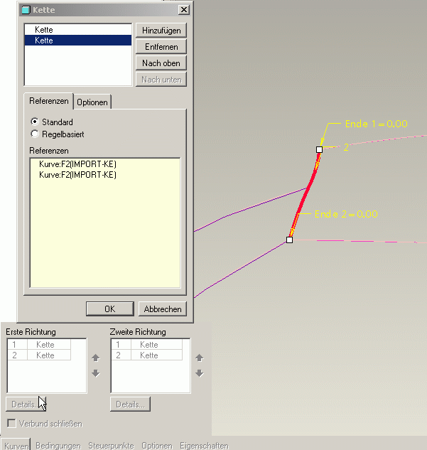

wer kann mir helfen? ich will die Flächenlücke (s. Anhang) mit einem berandungsverbund schließen und krieg den fehler nicht weg, wenn ich mehr als eine kante pro seite anwähle.
(no problem in 2001, big problem in wf2)

geht doch auch in WF2
ich benutze immer bei Auswahl von Kanten den Detail Button
aber entweder Kurve aus Feature F2 oder Kante aus Feature F2 wählen

moin anagl,
danke schön, es funktioniert. ich hab das detail menü mir schon angeschaut, bin aber nicht auf den gedanken gekommen die ketten dort richtig auszuwählen.
ich hab die kanten ohne detail button ausgewählt und da erzeugt er nicht die richtige zuordnung der kanten zu den ketten.
