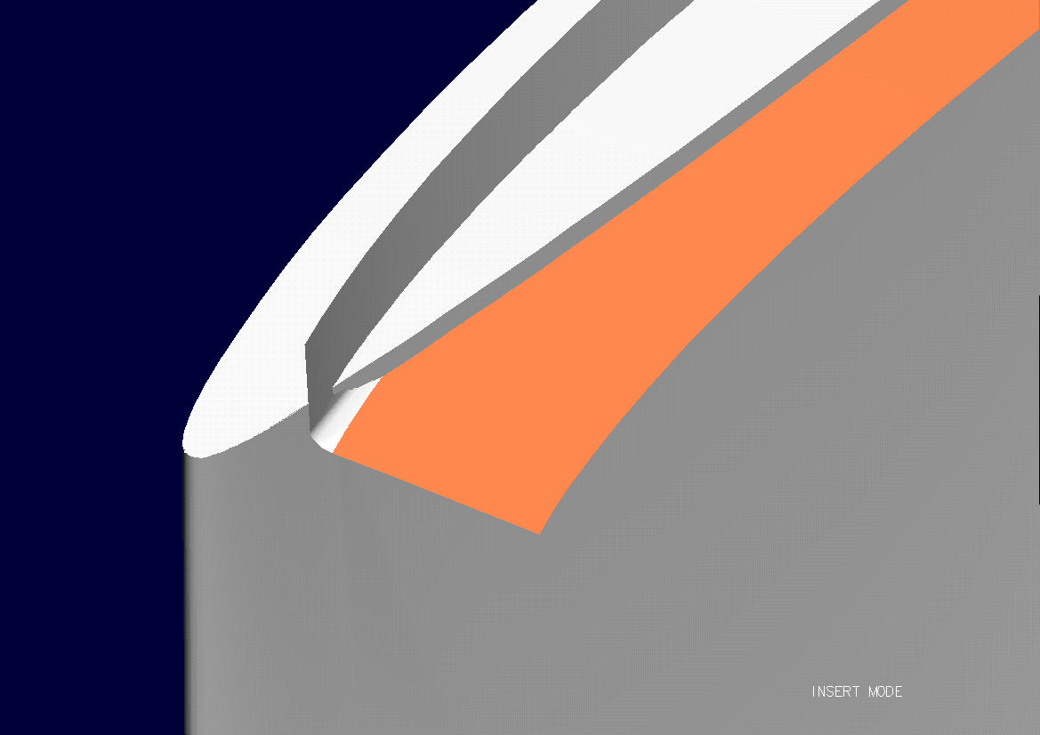

Hallo Gemeinde,
kann jemand mir bitte sagen wie ich diese Fläche verlängern kann?
sie dient später zu einem Material-Schnitt.
Danke im Voraus.
Part

Kompletten Kantenszug wählen, an dem verlängert werden soll, am besten den Filter auf Geometrie stellen. Anschließend #Editieren#Verlängern.
Olaf
