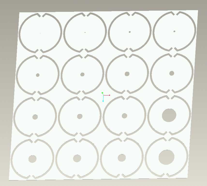

Hallo Forum,
noch ein kleines Problemchen:
Ich habe einige verschiedene Teile (oder Varianten vom gleichen Teil), die aus einem Blech geschnitten werden sollen.
Für den Einbau in die Baugruppen brauche ich natürlich Modelle von jedem einzelnen Teil.
Für die Fertigung dagegen brauche ich eine Zeichnung von dem ganzen Nutzen mit den darin enthaltenen Einzelteilen.
Da der ganze Nutzen vor dem vereinzeln der Teile noch oberflächenbehandelt wird, sind die einzelnen Teile mit dünnen Stegen an den Nutzen angebunden, so daß man sie nach der Behandlung leicht heraustrennen kann.
Selbstverständlich möchte ich die Einzelteile und den Nutzen nicht zweimal unabhängig modellieren.
Bisher habe ich folgende Vorgehensweisen ausprobiert:
1.Den ganzen Nutzen modelliert und in einer Familientabelle mit verschiedenen Schnitten jeweils ein Teil herausgetrennt.
2. Die Teile einzeln modelliert, in einer Baugruppe nebeneinander angeordnet und die Konturen als Schnitte auf das Rohteil kopiert.
Frage: gibt es bessere Möglichkeiten?
Danke im voraus
Michael
PS. Ich benutze Pro/E Wildfire ohne Zusatzmodule

Hallo Autronic,
danke für deinen Beitrag zur Kugel, ich dachte schon man lässt mich am ausgestreckten Arm verhungern.
Zu Deinem Nutzen Problem:
Nutzen in eine Baugruppe einbauen, alle nicht gebrauchten Teile wegschneiden. Das machst Du 16 mal. Hast also zum Schluss 16 Baugruppen, in dem immer der selbe Nutzen drin ist. Bei Änderung des Nutzen werden also alle deine Baugruppen mitgeändert.Die Baugruppen lassen sich unabhängig von einander weiterverwenden. Nachteil in der Baugruppe lassen sich nur noch Materialschnitte machen.
Tschau Stephan
