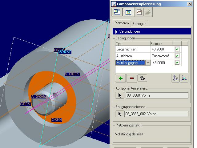

Hallo Spezis,
in WildFire kann man ja nun auch Komonenten über WINKELVERSATZ einbauen, leider nur wenn ProE gerade Lust hat oder man die genau Vorgehensweise kennt!?
Wir standen eben zu dritt vorm Rechner und haben geflu... (den DENCorganizer parat!), es klappte nicht!
Plötzlich hatten wir durch Zufall WINKEL GEGEN, warum auch immer!!
1.Bedingung: GEGENRICHTEN Flächen
2.Bedingung: AUSRICHTEN Achsen
Wie schafft man das alleine und sofort?

Naja, erst Achsen ausrichten und dann 2 Ebenen, die eignetlich 90° zueinander haben auswählen, dann macht er das bei mir immer.....
...und zum Schluss die letzte Bedingng (bei euch gegengerichtet 40,2)

Schade, die Reihenfolge ändert hier leider nichts. Hat eben bei etwa 20 Versuchen einmal geklappt, weiß natürlich wieder nicht weshalb :-((
Welche Wochenversion habt ihr, auch M150?

Laut Lehrbuch hat d_niel Recht: erst wenn eine Komponete rotatorisch eingebaut ist (Achse/Achse oder Zylfläche/Zylfläche) geht es generell.
ABER: nur wenn die beiden gewählten Referenzen für den Winkel auch einen solchen aufweisen, wird der Winkelversatz angeboten (andersrum gesagt, sind die Fächen parallel -oder nahezu-, möchte WF ein Aus- oder Gegenrichten erzeugen.

jetzt klappts auch hier :-))
eine Bedingung rotatorisch war klar, muß aber die erste sein und dann gleich Winkel, "Länge" erst als 3. Bedingung.
Ich hatte es probiert, in dem ich in einem vorhandenem Einbau die Bedingungen gelöscht habe, dann klappte es nicht. Vielleicht hat ProE noch was im Hinterkopf :-(
Entweder gleich richtig oder gar nicht mehr :-)
Danke für die Hilfe!!
TomFux
P.S.
ABER: nur wenn die beiden gewählten Referenzen für den Winkel auch einen solchen aufweisen, wird der Winkelversatz angeboten ....
Da kann man ProE aber noch unter VERSATZ überzeugen, dass man WINKEL statt AUS- GEGENGERICHTET benutzen möchte :-))
