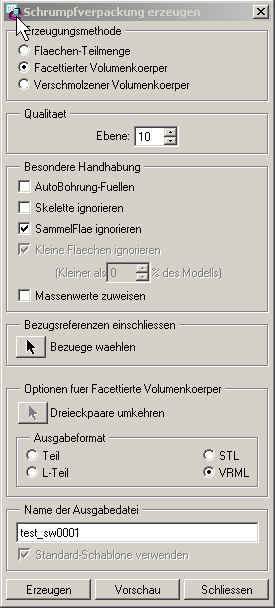

Hallo Gemeinde!
Hab mal eine Frage für zwischendurch:
Gibt es aus ProE eine Möglichkeit (große) Baugruppen ohne die Hierachie in ein .wrl file auszugeben? Anstatt für jedes Einzelteil ein eigenes .wrl file anzulegen wünsche ich mir nur ein einziges das die ganze Baugruppe abbildet.
Gibt es da eine Einstellung oder einen trick?
Danke schonmal!

... immer wieder die gute alte schrumpfverpackung:

Original erstellt von van der leitn:
hagen123 hat mich schon verstanden, jedoch schaut bei mir das menü zur Erstellung der Schrumpfverpackung irgendwie anders aus, und ich kann keinen Eintrag zur Erstellung eines VRML files bei mir finden...
(ProE 2001)
Du bist bei der falschen Schrumpfverpackung. Unter #Datei#Kopie speichern gehen und dort als Ausgabeformat die Schrumpfverpackung wählen. Dann erhälst Du auch diese Menü.

Hallo alle!
Ich möchte nachdem ich nun ein wenig getestet hab meine Erfahrungen posten.
Wenn ich das .wrl wie von hagen123 und U_Suess vorgeschlagen erzeuge wird das Ergebnis einfach grindig. Und das mit höchster Qualitätsstufe (Ebene 10). Warum ist mir rätselhaft, aber es ist einfach so. (siehe wrl_schrumpfverpack_1.jpg)
Die erzeugte wrl- Datei hat bei dieser schlechten Qualität ca 13Mb.
Um ein gutes Ergebnis zu erhalten bin ich auf folgenden Workaround gekommen:
Bei der Erzeugung der Schrumpfverpackung habe ich statt "Facettierter Volumenkörper" die Option "Verschmolzener Volumenkörper" verwendet. Leider hat man dann in diesem Kontext nicht die Möglichkeit die zu erzeugende Datei als VRML rauszuschreiben. Das dann erzeugte .prt hat aber eine super Qualität. Dann kann man vom soeben erzeugten .prt mit "Kopie speichern" ein VRML rausschreiben was analog zum .prt eine gute Qualität hat. (siehe wrl_schrumpfverpack_2.jpg) Seltsamer Weise ist die wrl-Datei mit der guten Qualität auf der Platte fast gleich groß wie die schlechte (ca 13Mb). Komisch oder?
Is halt ein bisserl mehr Arbeit, aber es geht damit.
Gibts noch andere Tipps um mit weniger Aufwand das gleiche zu erreichen?

Du benutzt ProE2001? Dort gibts eine config.pro Option:
ALLOW_4DNAV_EXPORT  YES
Danach gibts beim Kopie-Speichern das Format 4D-Navigator (*.wrl). Und bei dem Menü, was dann kommt, kann man FLAT einstellen, damit wird nur ein .wrl File für die ganze BG ausgegeben.

Hallo Stahl!
Das funktioniert wunderbar, danke!
Habe noch zwei Fragen:
1) Gibt es diese Möglichkeit auch in Wildfire1.0 und 2.0?
2) Ich kann die so erzeugten .wrl Dateien nicht mit dem Viewer im IE (Cosmoplayer) öffnen. In ProE lassen sie sich jedoch problemlos wieder einlesen. Welchen Grund hat das? Für mich ist es hauptsächlich interessant die .wrl Dateien in einem Viewer anzusehen.

1.) in wildfire 2 ist es moeglich (gleiche prozedur)
2.) What type of vrml viewer can be used to view wrl file types created from a Pro/ENGINEER export?
The following is not certified by PTC, but has been found to work in many cases:
A Cosmos player plug-in may be used in conjunction with Netscape to view wrl files created from a vrml export. Pro/ENGINEER exports version 1.0 of vrml. Most vrml viewers currently available support version 2.0 of vrml. A 1.0 version may be downloaded via shareware at xxx.shareware.com. Once on this site, search for Cosmos and download cp20.zip. This is Cosmos Player version 2.0 but it supports vrml files of version 1.0. Even though the Platform/Type lists only Windows 95, it does work for Windows NT also.
nachtrag: ab wildfire geht auch das 2.0 format:
Pro/ENGINEER Wildfire is able to import and export VRML 2.0 in addition to the already supported VRML 1.0
To specify which version of VRML to export, set the config.pro option  vrml_export_version to vrml 1.0 or vrml 2.0 as appropriate. Vrml 2.0 is the default value.

...voll genial, vielen Dank hagen123!
Mich wundert nur dass es mit der Version 2.1.1 von Cosmoplayer nicht geht, sehr wohl aber wie von dir beschrieben (bessergesagt von PTC) mit der Version 2.0 die ja älter ist.
Naja, egal ich hab mir nun die 2.0 installiert und es funktioniert nun einwandfrei.
