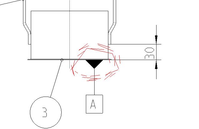

Hallo Proe´ler, habe das Problem, dass wenn ich einen Bezug (siehe Bild) in die Zeichnung bringe das markierte Dreieck nicht mitgedruckt wird...
Was mache ich falsch? Die Systemfarben sind ok...

Ach kommt schon...
Will die Hotline noch nicht anrufen, da unser Drucker nicht lizensiert ist und wir derzeit noch über den MS_Print_Manager drucken. Das geht auch, nur bei dieser Sache zickt er rum.......

Original erstellt von d_niel:
1.) kenn ich. stell mal im .pcf File die INTERFACE_QUALITY auf 3 (=komplexe Überlappungsprüfung)
2.) in Wildfire M170 gibt es einen Bug, dass Schweisszeichen nicht ausgeplottet werden. Mit M180 behoben. Vieleicht trifft das ja auch auf diesen Fall zu. (deine ProE Version steht ja nicht in der signature)

suuuuuuuuuuuuuupie...!
Jippiejajey!!!
Mein Wochenende ist gerettet. Danke, genau das ist es gewesen. Mein Chef hätte mir den A... aufgerissen!
