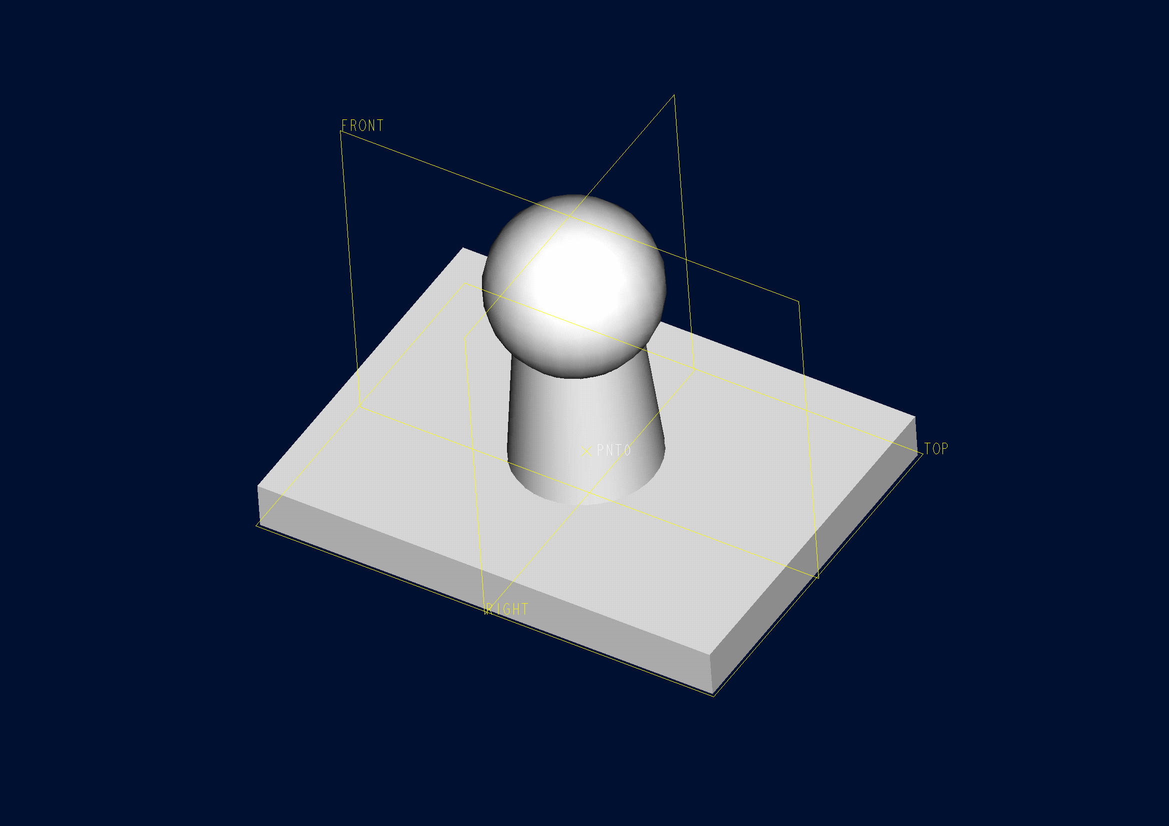

Hilfe !!! Ich bekomme ein simples KE nicht hin:
1. Habe eine kleine Grundplatte mit Profil / extrudieren erzeugt.
2. Bezugspunkt über "3 Flächen" erzeugt, der liegt mittig auf der TOP-  Ebene
3. möchte nun eine "Welle" erzeugen mit der Option "aúf Punkt"
  ich skizziere also die Welle und möchte diese dann in dem Punkt plazieren.
Das klappt aber nicht, bekomme immer die Meldung:
"Flaechen-Bezugspunkt muss benutzt werden. Neu waehlen."
Was mache ich falsch ?

habe es jetzt hingekriegt und deute den Grund folgend:
man darf den Bezugspunkt nicht über 3 Flächen definieren, da dieser dann quasi "im" Körper liegt und die Welle "im" Körper am Punkt ansetzt (sofern man den Grundkörper positiv extrudiert hat)
Da die Welle immer in positiver Richtung angesetzt wird und keine Durchdringung erlaubt ist, muß die Ebene, auf der der Startpunkt liegt mit der gelben Seite in den leeren Raum (wo die Welle angesetzt wird) zeigen.
Kann mir das jemand bestätigen ?

weiß nicht so richtig was du meinst.
die "Welle" ist ein KE deines PRTs oder ein PRT deiner ASM?
ein KE kannst du doch auf deiner TOP skizzieren und am Punkt referenzieren!?
Weshalb gehst du überhaupt über PUNKT? Reichen die nicht die EBENEN aus?
Vielleicht mal ne Skizze als JPG einstellen!

man muß den punkt "auf fläche" definieren: OBEN wählen -> fertig auswahl, VORNE und RECHTS wählen und dann abstand eingeben, sonst ist es kein flächenpunkt...

ProE erzeugt die "Welle" immer SENKRECHT zur Fläche/Ebene auf der der Punkt liegt. Bei einer Punkterzeugung über z.B. drei Flächen existiert für ProE jedoch keine "eindeutige" Fläche für die Senkrecht-Bedingung. Übrigens bei gewölbten Flächen gilt die Senkrechtbedingung im Referenzpunkt.

@ Barbara:
genau das ist es.....Definition "Flächenpunkt". So habe ich es dann auch hinbekommen - Danke.
Zur Anschauung noch ein JPG im Anhang (kommt dem einen oder anderen sicher bekannt vor)
