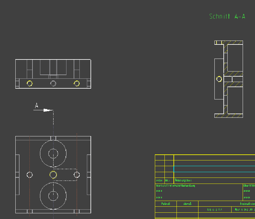

Hallo Leute,
Habe in einer Ansicht einen Stufenschnitt in einem Bauteil erzeugt. Möchte den Schnitt aber anders positionieren. Mit Ansicht Ausrichtung löschen hab ich die Position schon verändern können, aber wie kann ich den Schnitt um 90° drehen. Möchte den Schnitt nämlich platzsparend in Zeichnung eintragen und bemassen. Vielleicht kann mir jemand helfen.

erstellt am: 29. Jul. 2004 10:26    Editieren oder löschen Sie diesen Beitrag!  <-- editieren / zitieren -->   Antwort mit Zitat in Fett Antwort mit kursivem Zitat    Unities abgeben: 1 Unity (wenig hilfreich, aber dennoch)2 Unities3 Unities4 Unities5 Unities6 Unities7 Unities8 Unities9 Unities10 Unities
Hallo Andreas,
im Anhang mein Schnitt AA wie er erzeugt wurde. Habe den Schnitt, wie man sehen kann, schon nach oben verschieben können, aber jetzt möchte ich ihn noch um 90° wie gesagt drehen, damit das Ganze ein Bild bekommt. Vielleicht ist mir dem Bild jetzt besser zu sehen was ich meine.
Hoffe es gibt eine Lösung für mein Problemchen.

SCHNITT_PLATTE_1.pdf
Hallo Stevie,
ein Schnitt muß nicht immer planar zur Ansicht sein. Auf meinem Beispiel kannst du erkennen, das der Schnitt D-D einmal planar, und einmal um 90° gedreht dargestellt wird.
du gehst jedoch bei der Platzierung des Schnittes falsch vor. Du darfst die Ansicht nicht als Projektionsansicht aufrufen, sondern über: #Basisansicht, (#Volle Ansicht), #Schnitt (#Skalieren), ...usw.
dann kannst du die Ansicht  darstellen, wie du sie haben willst.

An Rothmann und Reinhart,
Hab scheinbar falsche Infos am Telefon erhalten oder mich bei meinem Gegenüber unklar ausgedrückt. Hab jetzt nochmal eure Erklärungen durchgekaut und es hat jetzt tatsächlich funktioniert.
Ist mir für euch natürlich volle Unities wert. Hoffe ihr helft mir noch desöfteren so tatellos
