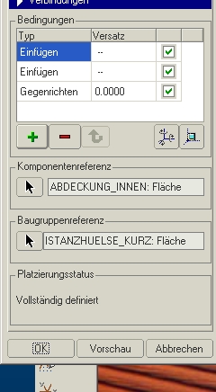

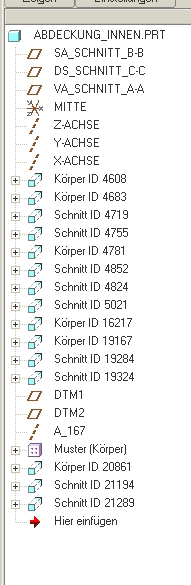

welche Beteutung haben die " beiden übereinanderliegenden Rechtecke" im Modellbaum (Bild shot1.jpg).
Meine Vermutung, dass es sich hierbei nur um eingesetzte Teile handelt, erwies sich als nicht zutreffend. Nachdem alle Bauteile "vollständig definiert" eingebaut wurden, und auch im Bauteil selbst keine Referenzen unterdrückt oder ausgeblendet wurden (Bilder shot2 und shot3.jpg) sind die beiden Rechtecke nach wie vor vorhanden ??

also soweit ich weiß bedeutet ein Rechteck, dass ein Teil einen freiheitsgrad hat bzw. nicht vollständig definiert ist.
Diese Rechtecke werden auch angezeigt, wenn man ein Teil über eine Verbindung einbaut und sie daher Freiheitsgrade haben.
Zwei Rechtecke entstehen IMHOIn my humble opinion = Meiner bescheidenen Meinung nach , wenn ein Teil sich auf ein Teil bezieht, das selber schon einen Freiheitsgrad hat.
Ich hoffe, du verstehst, was ich meine und es stimmt, was ich erklärt habe.
Gruss Sabine

Hallo Sabine,
danke erstmal für deine Antwort. Dies war auch meine Vermutung. Jedoch sind alle Bauteile, wie bereits erwähnt, vollständig definiert eingebaut.
Auch sind diese "Rechtecke", nach Auskunft meines Kollegen, nur manchmal im Modellbaum vorhanden. Bei einem Neuaufruf der Baugruppe (ohne irgendwelche Änderung) sind die Rechtecke verschwunden...?? regenerieren, oder Bildneuaufbau zeigt jedoch keine Wirkung..??

Hallo Reinhart,
Was Sabine erklärt hat stimmt definitiv. Untersuche den Bauteil den du als erstes erstes eingebaut hast und der diese Rechtecke aufweist. Wenn du nämlich spätere Bauteile auf dieses referenzierst, scheinen bei diesen auch diese Rechtecke auf... auch wenn während dem Einbauen vollständig definiert erscheint.

Hallo Reinhart,
weiter vorne gibt es bestimmt ein Teil, dass ein Rechteck hat. Dieses ist dann nicht vollständig eingebaut.
Alle nachfolgenden Parts, die dann auf dieses teil referenzieren, bekommen zwei Rechtecke (also Teile, die auf nicht vollständig definierte Teile eingbaut sind...)

Hallo Reinhart,
Das was Sabine_M und Vogerl erklärt haben stimmt sicher. Hatte das Problem auch schon und es ist alles vom ersten eingefügten Teil im asm ausgegangen. Man muss nämlich beim ersten Einbau bei Register Platzieren den rechten Button bei den Bedingungen (Komponente an Standartposition einbauen) auswählen. Kann auch noch im Nachhinein platziert werden und dann müssten eigentlich die Rechtecke verschwunden sein.

Hallo @all,
danke für eure Beiträge, jedoch glaube ich, dass ich falsch verstanden wurde.
Folgendes "Szenario"
Aufruf von Baugruppe "A" mit den Teilen:
Part 1
Part 2
Part 3....
Alle Bauteile im Modellbaum sind ohne Rechtecke, also vollständig eingebaut. Nun wird Baugruppe A ohne Speichern aus dem Arbeitsverzeichnis genommen.
Nun kann es vorkommen, ( jedoch nicht immer), dass nach einem erneuten Aufruf von:
Part 1
Part 2
Part 3....
plötzlich die Bauteile Part 1 bis 3 mit den Rechtecken versehen sind ???
Mein Kollege, der die Baugruppe bearbeitet, schwört das er weder an den Bauteilen noch an der Baugruppe etwas verändert hat!?

welche Wocheversion WF ist das denn eigentlich --- und habt Ihr unterschiedliche wochenversionen auf euren Workstations ?
Vielleicht auch einmal die BG aufrufen und dann eine vollständige Regenaration erzwingen - z.B. indem man eine DUMMY-Änderung durchführt. Es könnte nämlich sein dass ProE zunächst beim ersten Aufruf keine Fehlermeldung ausgibt, da es nicht vollständig durchregeneriert - das passiert nur, wenn man das System dazu zwingt - allerdings könnte der Fehler sozusagen schon beim ersten Aufruf da sein, wird aber nicht bemerkt

Das muss an den Einbaureferenzen der Teile liegen Vielleicht sind auch irgendwelche KE's, auf die die Teile eingebaut sind, nicht sauber [unattached features z.B. http://ww3.cad.de/foren/ubb/Forum12/HTML/002153.shtml)
Am meisten tauchen die Rechtecke aber IMHO bei zirkularen Referenzen auf  mal komplett Regenerieren
Kommen auch vereinfachte Dartstellungen zum Einsatz??
