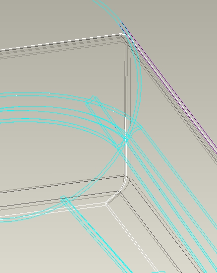

hallo zusammen,
ich habe probleme mit autodesk/inventor erzeugte files zu öffnen.
-iges und sat formate sind extrem fehlerhaft
-beim stp format hängt sich pro/e auf
-stl ist fehlerfrei, aber ziemlich ungünstig für die weitere bearbeitung
hat jemand eine idee, wie ich von inventor die files fehlerfrei in pro/e einlesen kann?
gruß
nico

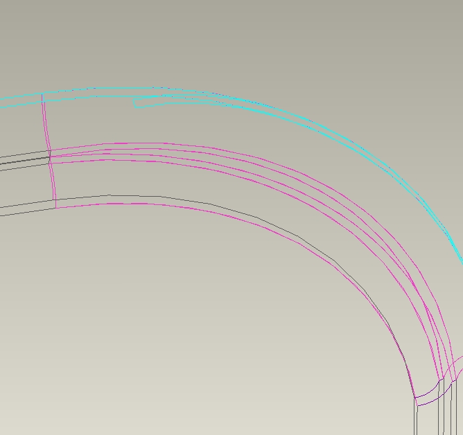

erstellt am: 28. Jul. 2004 09:50    Editieren oder löschen Sie diesen Beitrag!  <-- editieren / zitieren -->   Antwort mit Zitat in Fett Antwort mit kursivem Zitat    Unities abgeben: 1 Unity (wenig hilfreich, aber dennoch)2 Unities3 Unities4 Unities5 Unities6 Unities7 Unities8 Unities9 Unities10 Unities
hallo hagen,
diesmal zu etwas früherer stunde.
also es handelt sich um ein einzelteil.
beim einlesen kommt dann folgende fehlermeldung:
"ursprüngliche importflächen wurden aufgrund von c2 unterbrechungen in hervorgehobene stücke getrennt"
ich arbeite mit pro/e wf und die importierten teile wurden mit inventor 7 erstellt.
welche iges- bzw. steptranslator verwendet wurden, weiß ich leider nicht. die teile wurden als volumenteile exprotiert... meinst du das mit der frage nach dem translator?
habe es mal mit einem einfachen beispielmodell versucht. das war soweit fast fehlerfrei, es mussten nur ein paar spalte geschlossen werden.
gruß
nico

@othmar,
... das hat mit beiden systemen schlichtweg gar nichts zu tun... iges wird nach einer ich nenne es mal genormten konformitaetsklasse abgespeichert, sprich 5.1/5.2 - und 5.3 ist die neueste spezifikation. diese ist allgemein gueltig. bei deinem beschriebenen problem hast du folgenden inhalt (warscheinlich). dein femdsystem, also der inventor speichert die iges-files ab- naemlich als flaechen. egal ob du volumengeometrien hast oder flaechen, iges ist eine flaechenbeschreibung (natuerlich neben kurven, u. s. w.). nach dem einlesen in pro/e wird versucht aus der flaechenhuelle wieder ein volumen zu konvertieren. wenn pro/e das nicht gelingt, wird partiell versucht, das volumen zu erstellen, sprich es erfolgt der beschriebene bruch. mit glueck hat man dann trotzdem einem volumenkoerper, meistens aber erhaelt man bereiche mit sammelflaechen, sprich bereiche die magenta sind, aus flaechen bestehen und manuell geschlossen werden muessen. das ist natuerlich aergerlich, zeitaufwendig und man muesste schon mehrere jahre erfahrung im flaechenbereich haben, sprich mit dem data-doctor arbeiten koennen u. s. w.
dieser vorgang ist aber eher normal, gerade bei nicht stetigen flaechen... da kommt man fast nie an eine manuelle bearbeitung herum. ich spreche hier von komplexen geometrien und nicht von einer kugel in drei ansichten.
als abhilfe kann man viel ueber die genauigkeit bein abspeicern bzw. einladen regeln oder indem man die problemkinder beim abspeichern eher weglaesst, also komsetikas, komplexe flaechen, kurven,...
... eine weitere ferndiagnose kann ich leider nicht geben...
