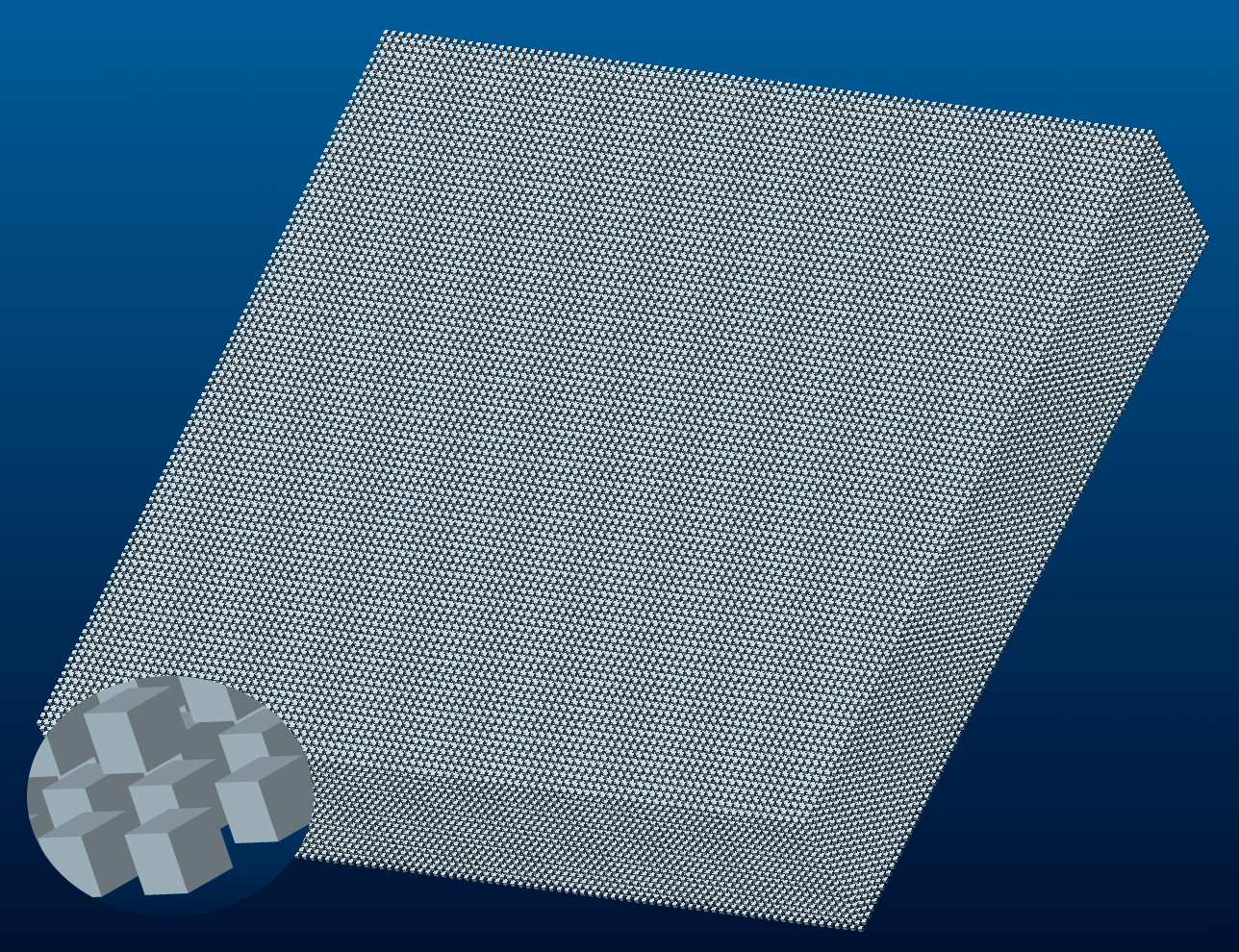

Also ich nutze die XGL 750 auf einem Athlon-Rechner und eine FX 2000 auf einem anderen.
Beide Karten kommen mit Baugruppen größer 500 Teilen problemlos zuecht. 500 Teile heißt bei mir alles ausmodelliert, alle Gewinde modelliert, alle O-Ringe und Formschrägen und kleine Radien.
Die 750 fängt da schon deutlich an zu ruckeln, mehr wie 2 Frames pro Sekunde sind da nicht drin.
Die FX 2000 hat mich ihre Grenzen bislang noch nicht erfühlen lassen. Alles geht butterzart.
Einen kleinen Test hab ich jetzt doch noch gemacht:
mit bdem Modell auf dem Bild (200000 1cm³-Würfel) schafft die FX 2000 noch leicht ruckelnd geschätzte 3..4 Frames pro Sekunde (bei einer Bildschirmauflösung von 1920x1200) die XGL 750 grad mal einen Frame/s
Gruß Armin

@Armin Supertest noch mehr Stress auf die Grafikkarte produziert man wenn man anstatt Würfel Kugeln  nimmt
