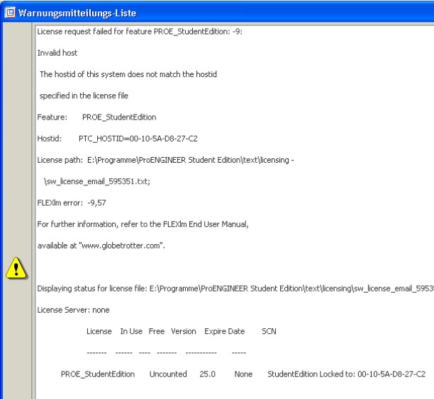

Ich kämpfe nun schon 2 Tage an der Lizenzierung von ProE Wildfire M150 herum.
Bei der Installation wird meine HostIP der Netzwerkkarte nicht erkannt! Ipconfig hingegen erkennt sie!
Ich hab die Lizenzdatei dann angefordert und die IP manuell eingetragen aber nach Installation und Start von ProE bekomme ich die Fehlermeldung, dass die IP's von Gerät und Lizenzdatei nicht übereinstimmen (logisch, er erkennt sie ja nicht!). Wie bekomme ich meinen Rechner dazu, dass er die IP erkennbar macht?
Ansonsten müsste alles korrekt konfiguriert sein (ISDN Karte ist deaktiviert).
Bitte bitte antwortet schnell wenn ihr was wisst! Ich hab Freitag ne Prüfung zu bestehen und sollte noch ein wenig zum Üben kommen statt Installieren!

hallo Markus,
ich nehme an, du hast bereits die Suchfunktion des Forums zum Thema genutzt ?
Warum du das Licensefile editieren mußtest, verstehe ich aber nicht ...
& paste einmal den Inhalt von E...../sw_license_email_59535.txt zur Info herein, ebenso den Output von "ipconfig /all".

Hi Thomas!
Das war ein Missverständnis. Ich habe die Nummer bei Beantragen der Datei manuell ins Formular eingetragen.
Was ich nun in einem anderen Forum gefunden habe ist ein Hinweis, dass in der Lizenz-Datei keine Umlaute vorkommen dürfen (Baden Württemberg findet er wohl nicht so lustig). Dies hab ich nun mit einem neuen Account mit neuer Angabe korrigiert. Auch ein guter Tipp aus diesem Forum hier waren diverse Regedit-Einstellungen.
Je mehr ich mich damit beschäftige desto lachhafter kommt mit PTC vor im Verleich zu beispielsweise Solid Works. Solche Patzer dürfen doch Programmierern nicht passieren, oder??? :/
Jetzt hoffe ich dass es mit der hoffentlich bald eintreffenden neuen Lizenz-Datei funzt...
