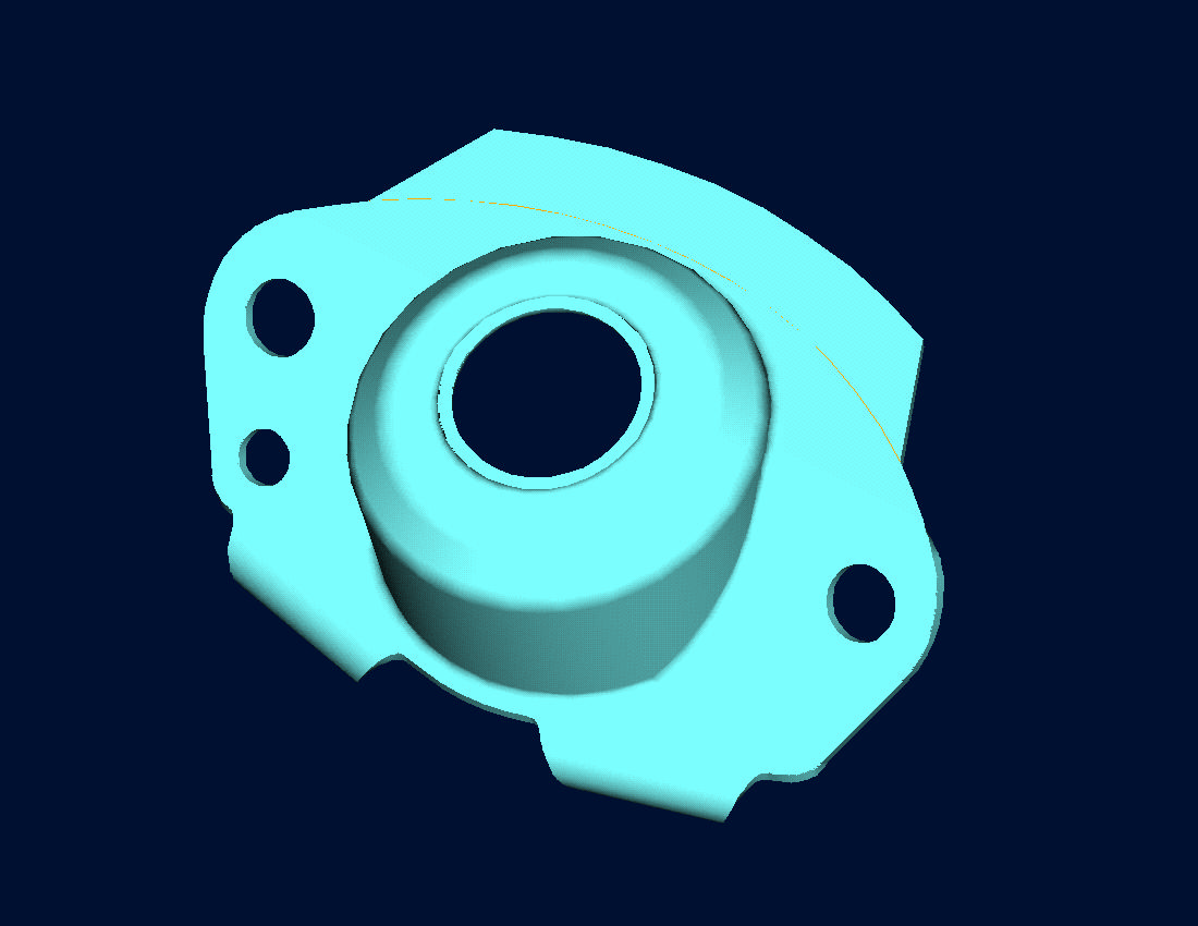

Bei dem dargestelltem Blechteil soll die Lasche an der eingezeichneten Kurve (Bogen) gebogen werden. Beim normalem Biegen, nachdem ich den Bogen gezeichnet habe, bekomme ich die Fehlermeldung "Linie fehlt"!
Wer kann mir weiterhelfen?
DANKE!!!

Biegen kann man nur gerade Kanten. Das, was du versuchst, ist eher eine Sicke. Ob diese am Rand funktiert, hab ich noch nicht probiert. Sie läßt sich aber auch nicht wirklich dann abwickeln.
Gruss Jörg

... bei dem befehl biegen benoetigst du eine biegelinie, wenn du einen bogen zeichnest geht es nicht. auch nicht, wenn du einen bogen nimmst und dann noch linien einzeichnest. das ist ja auch technisch in ordnung, man kann ja nur ueber eine linie biegen und nicht ueber kurven. wenn du deine geometrie erzeugen moechtest muesstest du entweder ein gezogen element nehmen, sicken oder konvertieren aus einem volumenkoerper...

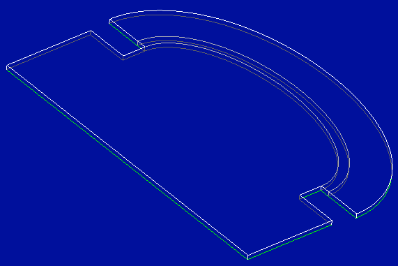

Biegen kann man wirklich nur an einer geraden Kante.
Aber man kann eine Lasche an der Kante ziehen. Der Biegeradius muß dann in der Skizze mit gezeichnet werden (Bild lasche_gebogen). Diese gezogene Element läßt sich danach auch abwickeln (Bild lasche_abgewickelt). Die abgewickelte Geometrie entspricht aber nur theoretisch der Abwicklung, weil eintretende Verformungen nicht mit gerechnet werden.

sorry, noch das abgewickelte Bild.
