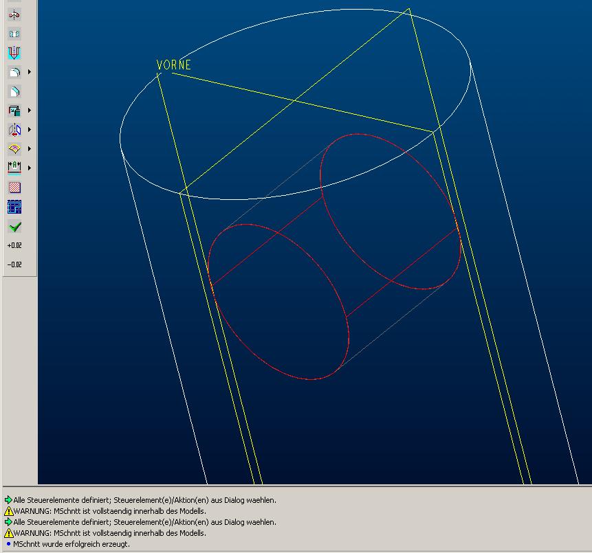

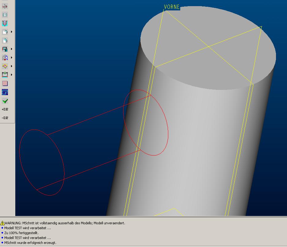

erstellt am: 22. Jul. 2004 11:51    Editieren oder löschen Sie diesen Beitrag!  <-- editieren / zitieren -->   Antwort mit Zitat in Fett Antwort mit kursivem Zitat    Unities abgeben: 1 Unity (wenig hilfreich, aber dennoch)2 Unities3 Unities4 Unities5 Unities6 Unities7 Unities8 Unities9 Unities10 Unities Nur für inazuma 10 Unities + Antwort hilfreich
Die erste MEldung bekomme ich, wenn  ich bei einem MAterialschnitt die Richtung falsch angegeben habe und der Materialschnitt ins leere geht.
Die Zweite Meldung, wenn er innerhalb ist.
Ist nur eine Warnung weil man ja optisch keine Änderung am Modell erkennen kann.

Hallo Jörg,
1.
bei der Definition des Baugruppen-Materialschnittes kann man festlegen durch welche Bauteile der Schnitt gehen soll. Dies ist dann sinnvoll, wenn nicht alle Bauteile von diesem Schnitt betroffen sind.
Wenn nichts spezielles angegeben wird, geht ProE davon aus dass alle Bauteile geschnitten werden. Sind hierbei aber Bauteile nicht von dem Schnitt betroffen, so meldet ProE für jedes der nichtgeschnittenen Bauteile, dass der Schnitt "vollständig ausserhalb des Modells" ist.
Es handelt sich jedoch nur um eine Warnung kann also auch ignoriert werden. Ansonsten in der Baugruppen-Materialschnitt-Definition nur die betroffenen Bauteile aufführen.
2.
Die zweite Meldung kommt immer dann, wenn ein Materialschnitt vollständig innerhalb eines Bauteiles liegt, also keinen Kontakt mit der Außenkontur des Bauteiles hat. Beispiel Hohlkugel, bei der das Innere durch einen Materialschnitt entfernt wurde. Diese Schnitte lassen sich nicht mit normalem Werkzeug erzeugen, und sind im Modell
,zumindest im schattierten Modell, nicht sichtbar.
