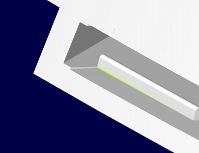

Hallo Leute,
ich bräuchte eigentlich eine Funktion:
Schräge - Neutralkurve an Skizze trennen, aber so etwas gibt es ja in der 2001 nicht.
Wie kann man sonst dieses Modellierungsproblem lösen (siehe Anhang)?
Ich möchte, dass die schmale grüne Fläche nicht entsteht. Aber ich möchte auch, dass die Schrägenfläche so geteilt wird, wie im Modell ersichtlich.
Ich habe bis jetzt nach der Schräge immer noch mit dem Befehl "Ersetzen" gearbeitet, aber so komfortabel ist das ja nicht.
Ich habe die ganze Zeit schon versucht, mit der Option "an Kurve trennen" und "an Fläche trennen" zu arbeiten. Aber ohne Erfolg.
Wer kann das Teil vernünftig abschrägen?
Vielen Dank!
mit freundlichem Gruß
Blendy

Also ich habe die Schräge mit "Neutralebene" "an Skizze trennen" erzeugt. Deshalb entsteht ja diese grüne ungewollte Fläche.
Wenn ich aber die Schräge mit "Neutralkurve" erzeugen würde, und als Neutralkurve die Kante nehmen würde, die aus der Durchdringung der beiden Körper entstanden ist, dann würde diese grüne Fläche nicht entstehen.
Aber mit "Neutralkurve" bekomme ich die Fläche nicht so getrennt, wie ich sie benötige (Werkzeug mit geteiltem Kern).

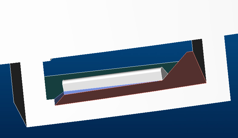

... wir reden doch ueber die hintere blaue flaeche. die ebene die abgeschraegt wird ist planar, also wir auch die schraege als planare zur ebene erzeugt. dadurch nuss doch eben diese flaeche entstehen oder hab ich da was nicht verstanden? und was meinst du mit 'ersetzten'? also vielleicht kannst du ja mal das modell reistellen, wo du die schraege ohne diese flaeche erzeugt hast, so wie du sie haben willst!!!
... so long
edit: bild hinzu
[Diese Nachricht wurde von hagen123 am 22. Jul. 2004 editiert.]

@ hagen123:
Ja, ich möchte, dass die lange, schmale, blaue Dreiecksfläche durch den Befehl Schräge nicht entsteht, aber dennoch einen exakten Wert von 1° zur Entformungsrichtung haben.
Dies habe ich mit Erzeugen/Verformung/Ersetzen erreicht:
1. graue Fläche, die neben der schmalen Dreiecksfläche ist, abkopieren.
2. Erzeugen/Verformung/Ersetzen
2.1. schmalen Dreiecksfläche anklicken
2.2 abkopierte graue Fläche anklicken
Ich stelle Dir mal das Teil hinein, wenn ich nachher wieder mit Pro/E arbeite.

@ Hager123:
So, hier mal die "nachbehandelte" Schräge mit dem Befehl "Ersetzen"
Gibt es da eine Möglichkeit, die Schräge genauso sauber hinzubekommen ohne dieses "Ersetzen"? Also eine Schräge mit Neutralkurve und "an Skizze trennen"?
