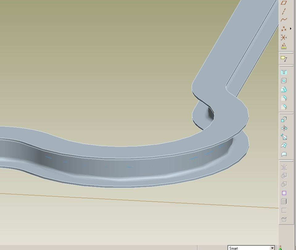

Hallo, ich möchte in Wildfire ein Profilschnitt entlang einer Leitkurve extrudieren. DIe Leitkurve liegt auf einer Skizze und das Profil auf einer Anderen. Nun kann ich zwar Einfügen->Ziehen meine Leitkurve auswählen, werden dann aber aufgefordert eine neue Skizze zu erzeugen. Wie kann ich eine vorhandene Skizze laden bzw. einbinden?
Frage 2
Für die Mechanism brauche ich eine Kurve auf dem dargestellten Doppel-T-Profil, wie kann ich diese genau in der Mitte auf dem oberen "T" erzeugen.
Dank im Vorraus
(bin neu im Umgang mit Pro/E)

Hallo Sven,
zu 2. kann dir doch helfen...
#Einfügen #Modellbezug #skizzierte Kurve, Fläche auswählen,
dann im Skizzierer auf Kantenversatz #Kette und einen Seitenrand des T-Profils wählen, und als Abstand die halbe Breite des Profils wählen.
Fertig. Wenn du dann den Abstandswert in Beziehung zur Breite des T-Profils setzt (Abstand= Breite /2) dann bleibt bei einem evtl. Ändern des T-Profils deine Kurve auch immer schön in der Mitte.

Hallo Reinhart,
zu Frage 1 - das hat geklappt
zu Frage 2 - bei mir gibt es nur #Einfügen #Modellbezug #Kurve oder #Skizze
Ich arbeite hier mit Wildfire 2
Gruß Sven

Hallo Sven,
zu der Befehlsfolge in Wildfire 2 kann ich (noch) nichts sagen, jedoch denke ich , dass es auch in Wildfire 2 möglich sein sollte eine "skizzierte Kurve" zu erzeugen. Als Anhang habe ich dir das Menüfeld von WF beigefügt. Vielleicht hilft dir das weiter ...
mfg Reinhart

Hallo Sven,
Die Befehlsfolge ist diejeenige mit der Skizze
>> #Einfügen #Modellbezug #Skizze<<

wenn ich >> #Einfügen #Modellbezug #Skizze<< nutze, dann bekomme ich doch nur eine skizzierte Linie. Ich möchte doch aber ein Bezugskurve, welche ich in Mechanism ->Führungskopplung als Führungskurve nehmen kann.
Gruß sven
