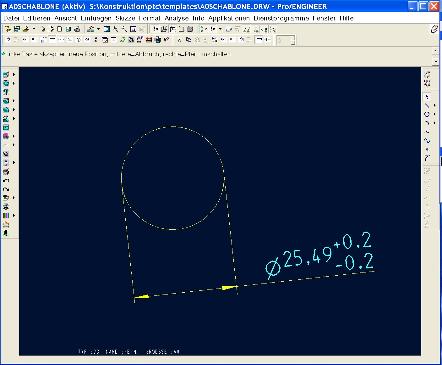

Hallo alle zusammen,
kann mir jemand sagen, warum mein Durchmesserzeichen nicht mehr
auf der gleichen Höhe steht wie das Nennmass ?????
Eigentlich habe ich nur die zwei Einträge
tol_text_height_factor
tol_text_width_factor
geändert.
Besten Dank schonmal
SteffiS

Setz den tol_text_height_factor auf eine kleinere Schrift zurück. Die Toleranzmaße sollen eh nicht die Größe der Bemaßung haben. Dann müsste eigentlich der ø wieder halbwegs mittig sein. Wahrscheinlich ist da auch ein Umstellen des Abstandes von ø zu Bemaßungslinie möglich, hab aber auch noch nicht herausgefunden wo das geht. Außerdem könntest du ja die Toleranz auf +-0,20setzen. Dann müsste der ø ebenfalls wieder auf Mitte sein.

-> Hoischen Seite 121 28.Auflage  ...Die Toleranzanagben solle künftig bevorzugt in der gleichen Schriftgröße wie das Nennmaß.....
und nun nennt mich Mr. Kleinlich
willst Du den Durchmesser mittig haben mußt Du allerdings die Variante von stevie.g. anwenden -> soviel zum Thema 3D-Cad und Normen  (0,7 ist nen toller Wert )

Also, ich hab es dann jetzt doch noch gefunden.
Der Befehl in den Zeichnungseinstellungen und der din.dtl
"text_orientation" muß auf "iso_parallel" gesetzt werden.
Dann ist alles wieder in einer Reihe.
