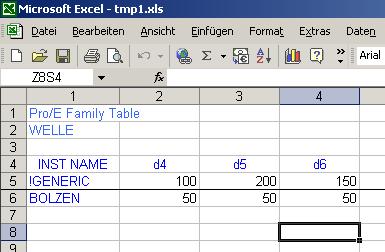

Danke für deinen Beitrag,
Ich dachte man ändert in der Excel Tabelle die von ProE exportierten Werte in der !GENERIC Zeile!?
Hab's mal so ausprobiert wie Du wahrscheinlich meintest (siehe Anhang)
Hat aber auch nicht so richtig funktioniert d.h. Excel hat zwar diesmal keine Fehlermeldung ausgegeben nachdem ich auf Update ProE geklickt hatte, aber in ProE hat sich wieder nichts getan...

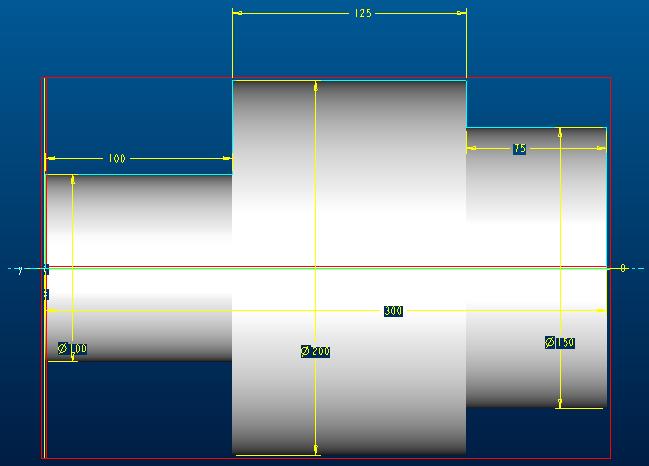

Moin, Moin,
die Werte in der !GENERIC Zeile sind im Part aktuell dargestellten.
Nochmal zurück zur Erstellung der Familientabelle:
1. Familientabelle öffnen - Tabellenspalten (entspr. Bemassungen) hinzufügen (siehe 1.jpg)
2. Die anschließend erscheinende Zeile mit den aktuellen Werten stellt später die !GENERIC-Zeile in Excel dar (2.jpg)
3. "Mit Excel editieren" anwählen => Excel wird geöffnet (3.jpg)
4. Unter der Zeile mit "!GENERIC" einen neuen Variantennamen + Werte eingeben (4.jpg)
5. Dann "Update mit ProE" (=Speichen, d.h. Strg+S müsste auch genügen)
6. Excel schließen - Familientabelle müsste dann so wie in Bild 5.jpg aussehen
7. Anschließend nur noch "Variante in generisches Modell kopieren" (6.jpg), Meldung quittieren und schon müßte das Modell sich geändert haben (wenn die eingegebenen Werte möglich sind).
Hoffe, dass es jetzt funktioniert - sonst bin ich auch mit meinem Latein am Ende....
